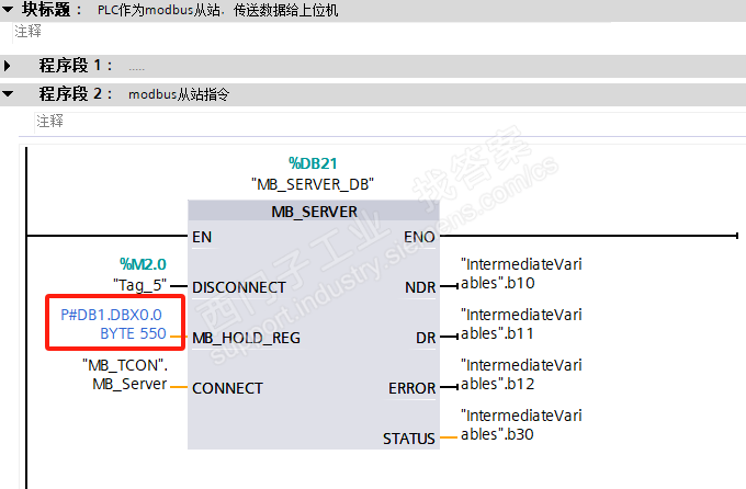

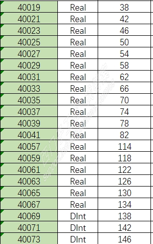

real需要2个字32位的占空。
所以,读、写400019需要400020这2个地址区,同样400021和400022组成的另一个real数据区也需要2个字的空间占用。

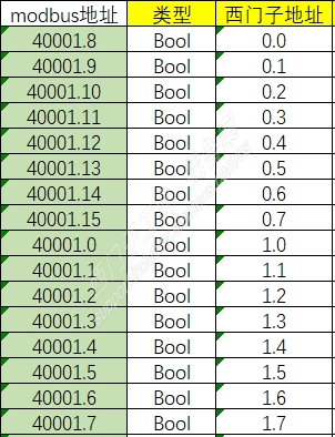

补充问题回复:
具体的对应关系是根据你提供的图表上看到的。
也无需纠结这些,具体的对应关系,你只需要写入数据,看对方数据区前后的数据变化,就可以区分是如何对应的。modbus通讯由于双方的对应关系有所区别,所以这个没有相对统一的规约。
