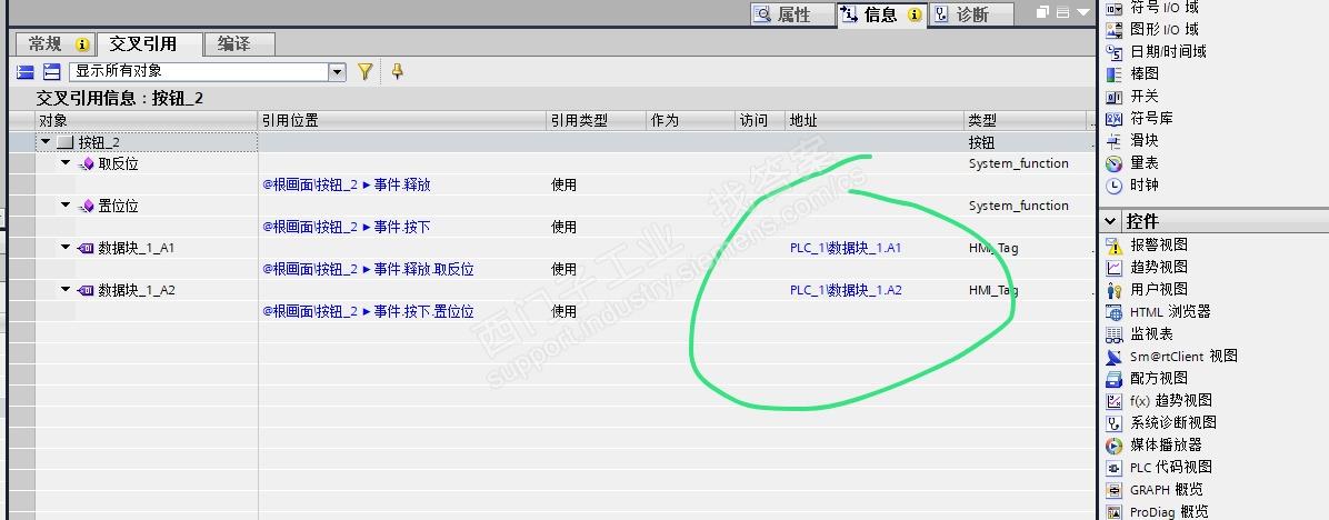

可以
前提是集成的项目
https://www.ad.siemens.com.cn/productportal/prods/hmi/comfortpanel/q7_configuration/FAQ163.html
在HMI的变量表里面交叉引用
或者右键单击画面元素
选择交叉引用

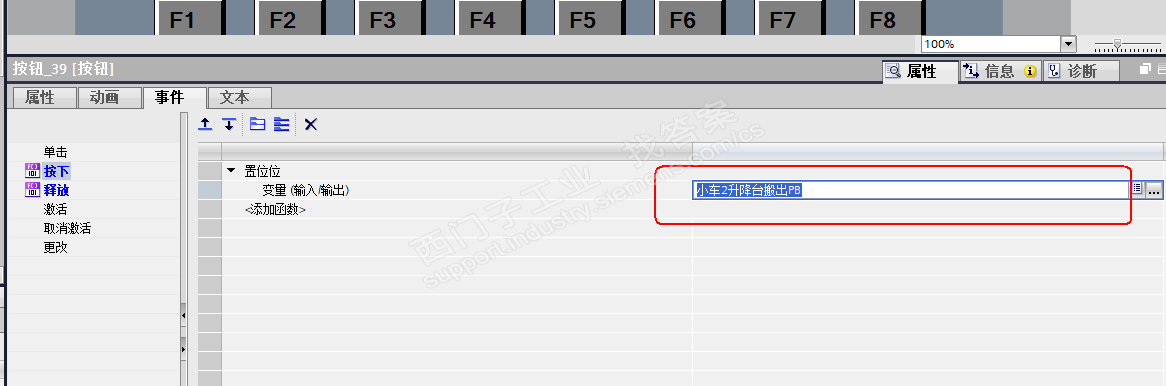

然后出现的
地址处
会出现引用的变量
然后点击一次该变量就可以了
