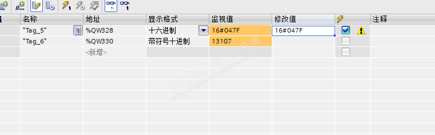

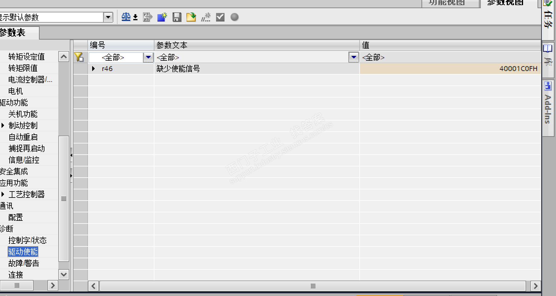

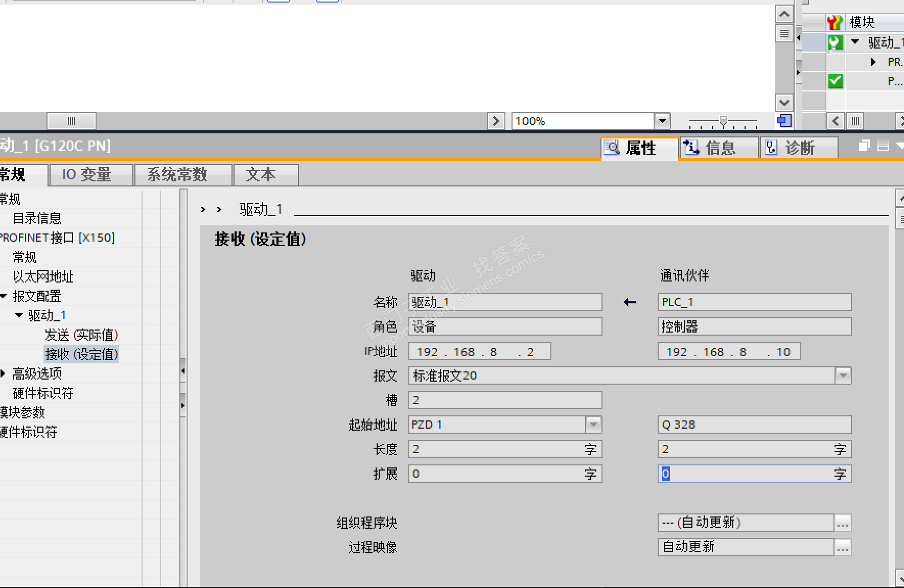

监控一下控制字和状态字,看变频器是否已收到PLC通讯发送的的控制字,使能需要上升沿触发,可以先发送16#047E,再发送6#047F。
通过PN接口使用srartdrive软件调试G120变频器
https://support.industry.siemens.com/cs/document/109477378
g120 变频器的控制字和状态字
https://support.industry.siemens.com/cs/document/109482407
