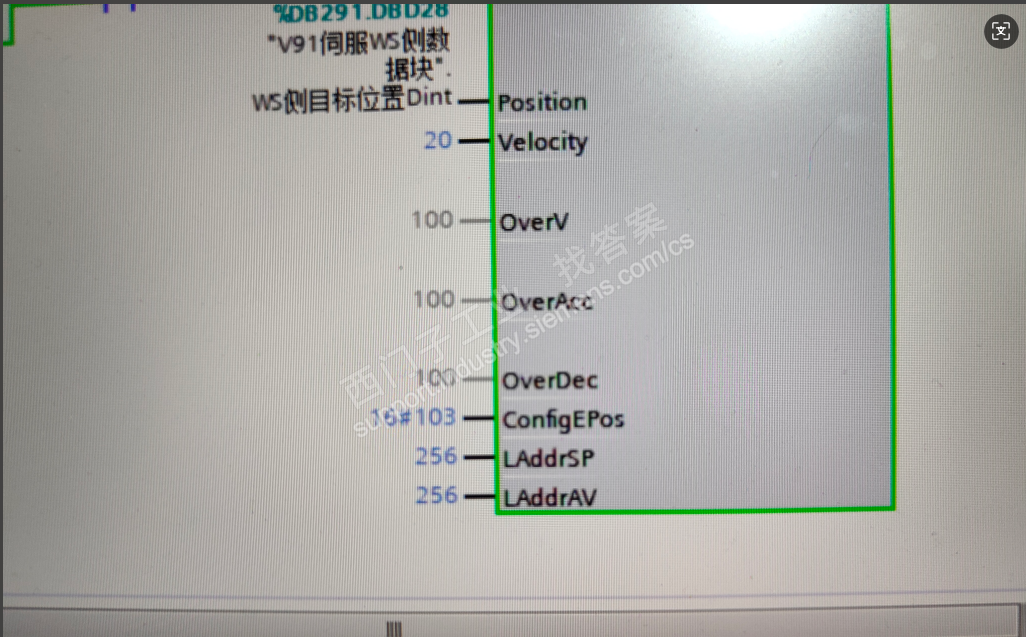

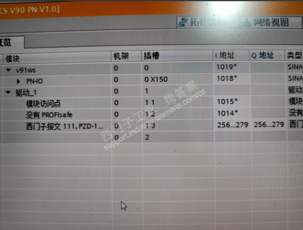

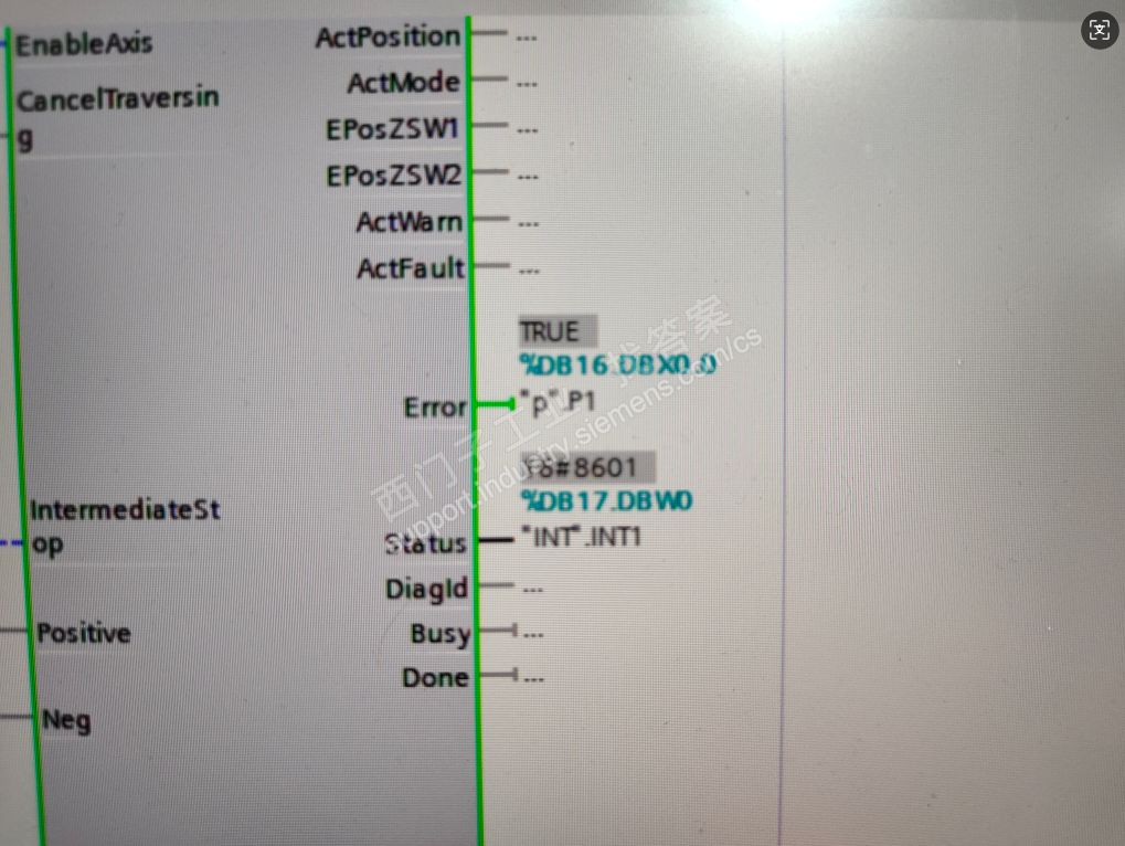

你直接通过发送控制字看V90能收到不,如果能收到说明通讯没问题,把FB284直接拖到OB1执行。
也可以参考下面帖子自己封装一个简单的类似FB284功能块,通过SFC14和SFC15读写数据。
