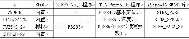

二、TIA Portal 驱动库程序

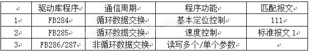

FB284属于TIA Portal提供的驱动库程序,用于基于博途编程环境的S7-1200、S7-1500、S7-300/400等SIMATIC控制器对G/S120、V90等SINAMICS驱动器的基本定位控制。目前博途驱动库主要包含以下三种类型的功能块:
图2:博途常用驱动库
上面提到了循环和非循环数据交换,在功能块里是如何实现的?实际上FB284/FB285用到了DPRD/DAT和DPWR_DAT指令,即“读取标准DP从站的一致性数据”,而FB286/287则使用了RDREC指令和WRREC指令,如图3所示。
图3:博途驱动库调用原理

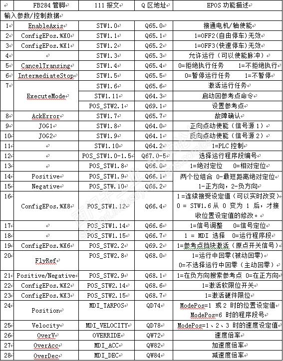

2. FB284管脚、111报文、EPOS功能间的对应关系,如图5/6所示。
图5:控制输出对应关系
图6:状态反馈对应关系

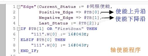

(2)轴使能
伺服各种运动模式运行的前提就是先使能接通电机,这里就要提到大家耳熟能详的16#047E和16#047F了。大家用西门子G120包括V20变频器都很清楚这是停止(OFF1)和正转启动控制字,再加上速度给定就可以启停运行了。同样基于SINAMICS平台的V90PN伺服也是如此,区别就是伺服轴需要激活不同的运行任务,所以STW1.6一开始是0,由后面具体任务控制。这样V90轴使能就是把16#047E/16#047F控制字里的第6位改为0,也就是16#043E/16#043F。当然驱动器断电后再上电也需要先赋值停止控制字才能转入启动,轴使能程序如图8所示。
图8:轴使能

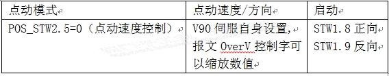

(8)点动/速度如图12所示
图12:点动速度

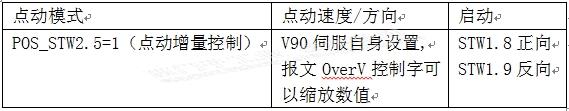

(9)点动/增量如图13所示
图13:点动增量

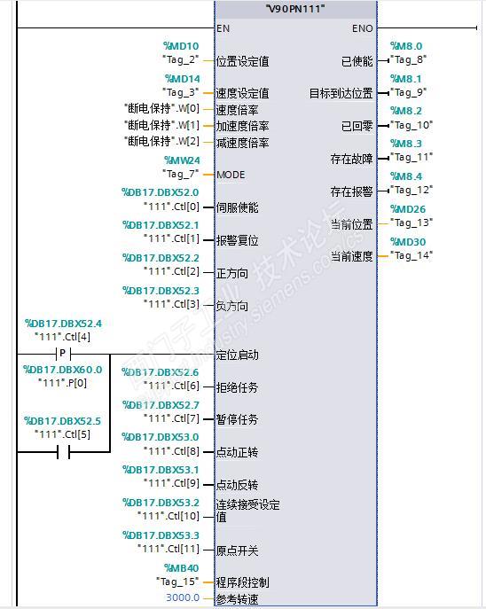

要注意运行模式切换时报文相关控制位的复位,这样不会导致现有模式的状态干扰到下一模式,比如点动模式里正转和反转位(STW1.8和STW1.9)在其他模式里就要程序里将其置0。下面是编写用于EPOS运行FB的部分程序(参考了FB284),未考虑报警还有容错等处理,只是实现基本功能演示。实际项目中我们都是用官方的FB284库,考虑更全面周到,逻辑更严谨,而且FB284库的程序代码在博途里也能看到。

图14:自制的简易类FB284功能块
