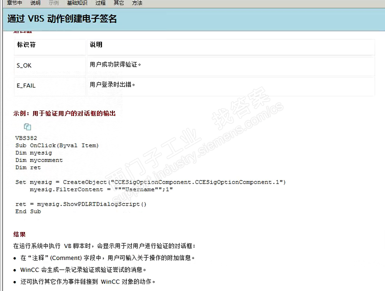

这是7.5SP2的小BUG,你需要安装更新包就可以解决此问题,
用法是一样的,更新补丁包后就可以了。
