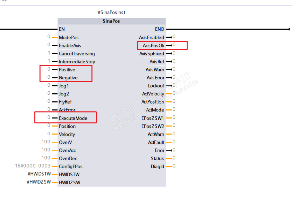

步骤:
1.模式3下, Positive := true, 设置好Velocity,触发ExecuteMode,正常点动
2.模式3下, Positive := false, 触发ExecuteMode,停止点动
3.切换到模式1,设置好Velocity,Position,触发ExecuteMode,启动相对移动
问题出现在2,3之间:我通过 (3 = ActMode) And (Not AxisPosOk) 判断停止点动完成,然后执行步骤3,意外的,相对移动失败了,而且没有报错。
测试了下,2,3之间增加350ms的延时,能正常启动相对移动。
请大佬们帮忙看下:
1. 2,3之间需要增加延时可能的原因是什么?
2. 【停止点动】完成的条件用什么比较好?目前看(3 = ActMode) And (Not AxisPosOk) 这个条件无法作为条件
3. 一般【正反转中】【正反转停止】【相对移动完成】【绝对定位完成】【回零中】【回零完成】,大家都是用什么条件来判断的?
谢谢~
EPOS快速切换运动模式确实有这个问题。
先判断ActVelocity为0.0,也就是轴已经完全停止了,再去切换运动模式。如果需要立即切换,可以在输入管脚的CancelTraversing给一个脉冲,注意只是一个脉冲,然后要快速恢复默认值,这个操作是取消任务,不管轴是什么状态都可以停下来,然后切换另一个运动模式。
至于切换模式增加延时的原因,我觉得是因为模式切换的过快,PLC没有来得及处理或是伺服驱动器没有及时处理,因为我发现是在1200系列延时普遍要长一些,100ms以上比较稳定,而1500系列我只延长30到50ms就很稳定了。当然也有可能是V90驱动器处理报文功能需要时间。
AxisPosOk这个信号我之前是和ActVelocity为0.0结合起来,再加上当前位置(Actposition)和设置位置(position)进行比较来判断位置是否到达的,虽然复杂了些但是有效就是王道,这么做的原因是在做模式快速切换的时候仅凭信号输出会不稳定。暂时也没有尝试其它方法。
以上几点有的是个人经验所得,并非官方资料观点,可能有不准确的地方,望参考。
