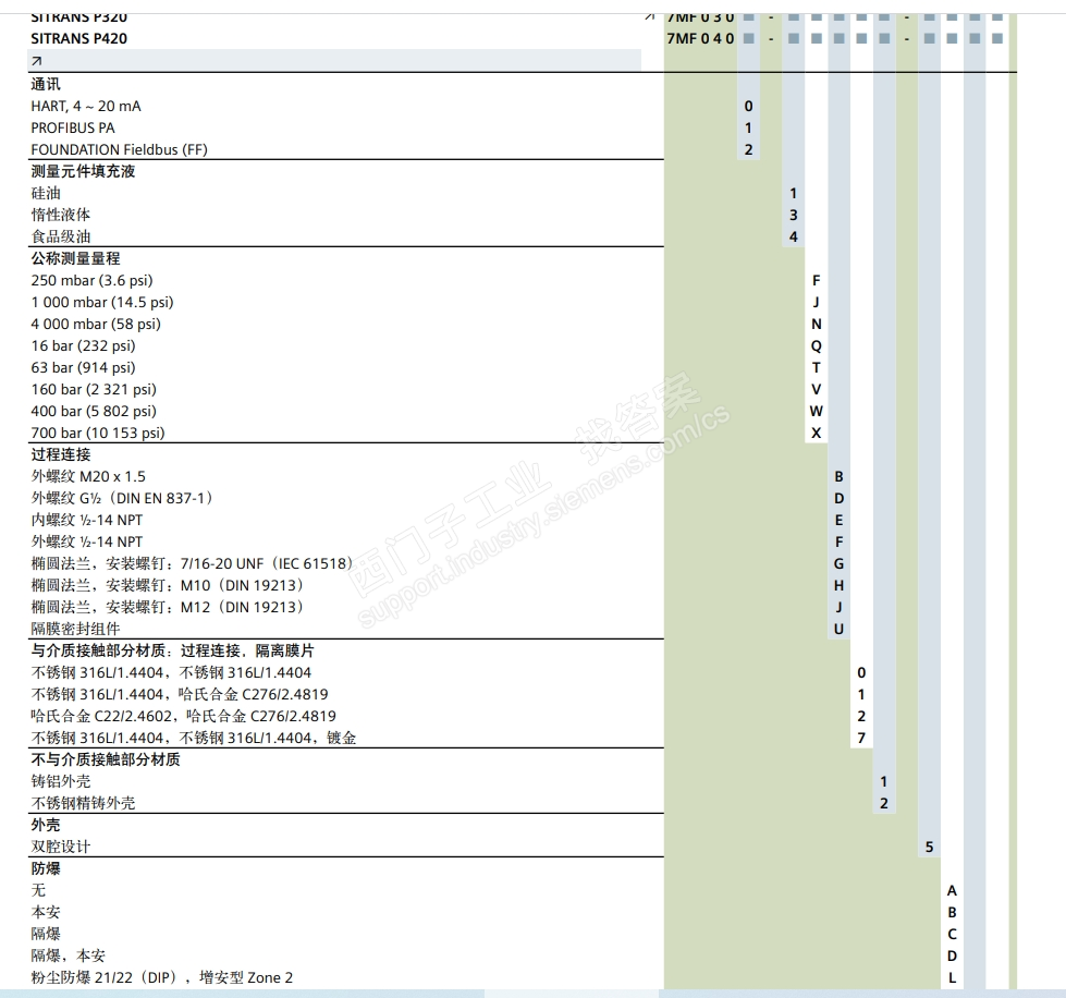

这三个就是量程不一样
https://www.ad.siemens.com.cn/productportal/Prods/Press/catalog/catalog.html选型样本
https://strcsstatic.blob.core.chinacloudapi.cn/downloadcenterproduction/Upload/DocFiles/20194/15049/tb/957455_8017-SITRANS%20P320%20420%E7%B3%BB%E5%88%97%E6%99%BA%E8%83%BD%E5%8E%8B%E5%8A%9B%E5%8F%98%E9%80%81%E5%99%A8-%E4%BA%A7%E5%93%81%E6%A0%B7%E6%9C%AC-20230808-%E5%B1%8F%E6%98%BE.pdf
