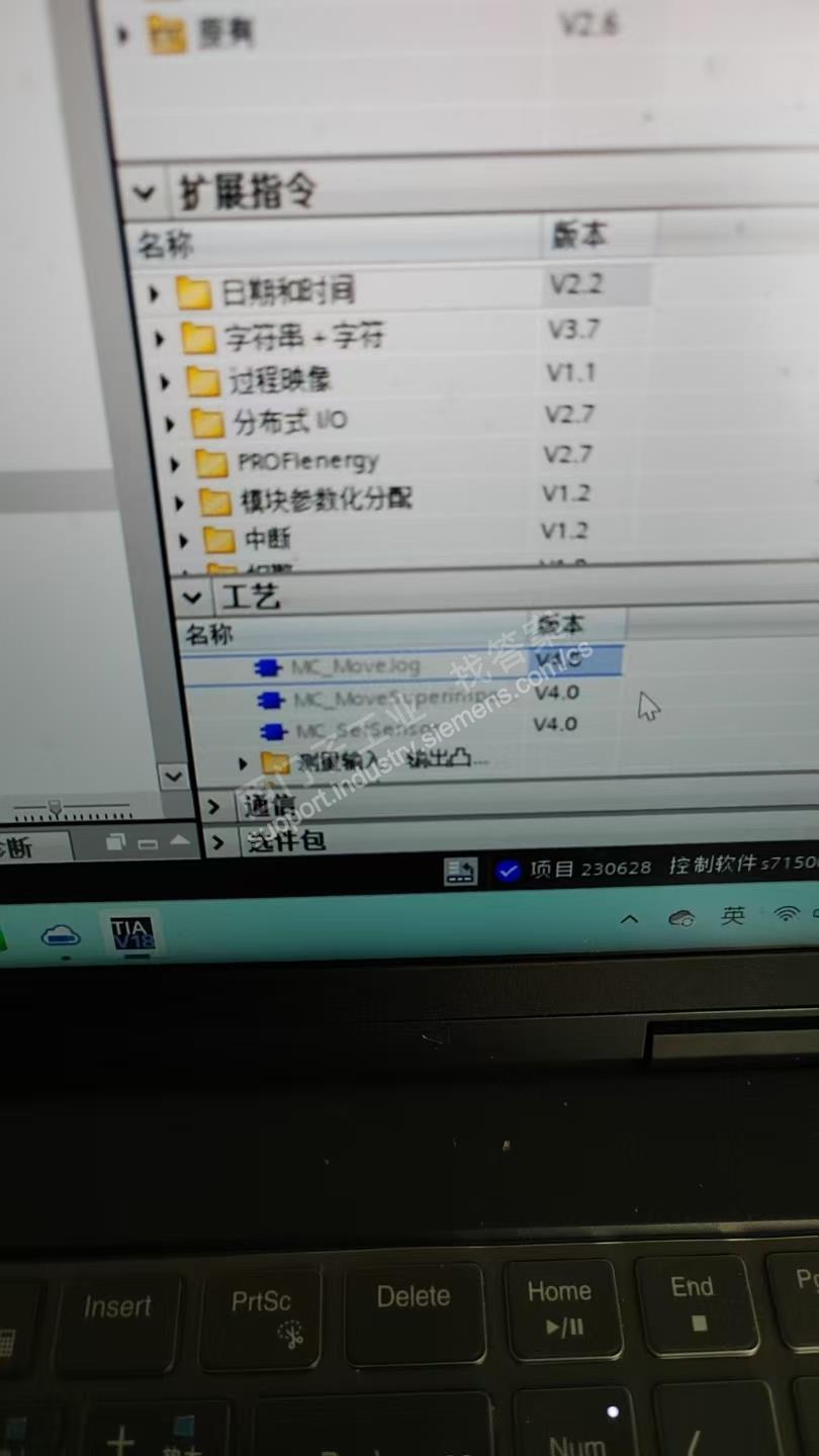

将软件全部编译,硬件全部编译看是不是还报错,这个版本相隔有点久远了,先升级程序后,再去全部编译软件和硬件,估计是可以解决问题。先新版本博图软件对指令有很多版本更新,需要及时升级程序版本,不然版本相隔太远了,升级可能会报错。
