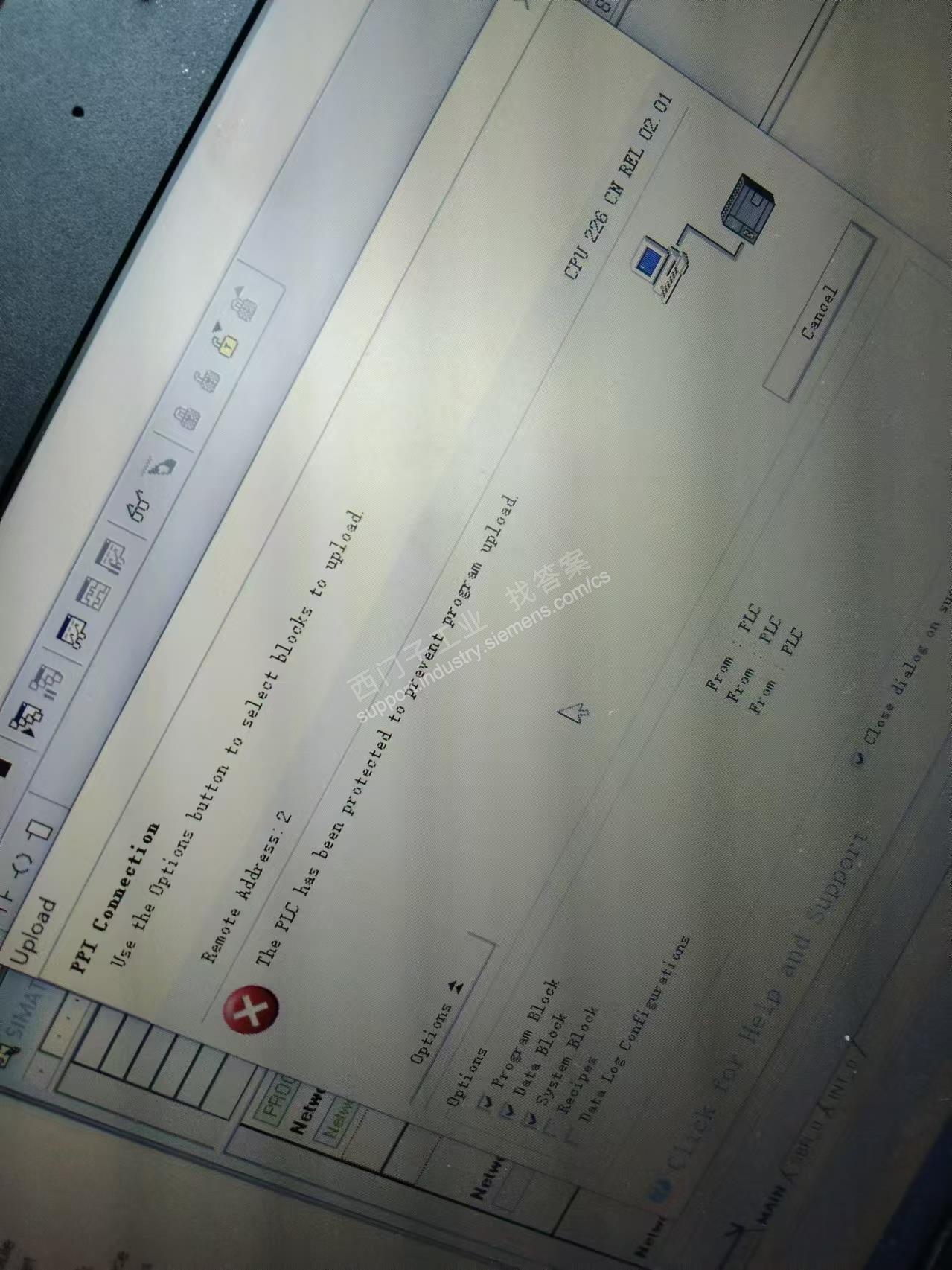

CPU 设置了最高的 4 级密码,即使知道密码也不允许上传。
请参考
https://www.ad.siemens.com.cn/productportal/Prods/s7-200-portal/MicroPower2013/s7-200/microwin/system%20block/sys_password.htm
更多关于密码的内容请参考
《S7-200密码保护常见问题》
http://www.ad.siemens.com.cn/productportal/Prods/s7-200-portal/MicroPower2013/Smart%20SMS/004.html
