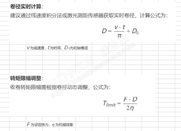

是通过调节收卷轴的角速度(ω = v/r)保持线速度恒定。
PID调节参数配置:
输入:设定线速度(v_set)与编码器反馈线速度(v_fb)的偏差值。
输出:收卷轴角速度修正量(Δω),需限制调节幅度以防止震荡。
参数整定,初始值可设为Kp=0.5,Ti=0.1s,Td=0.05s
