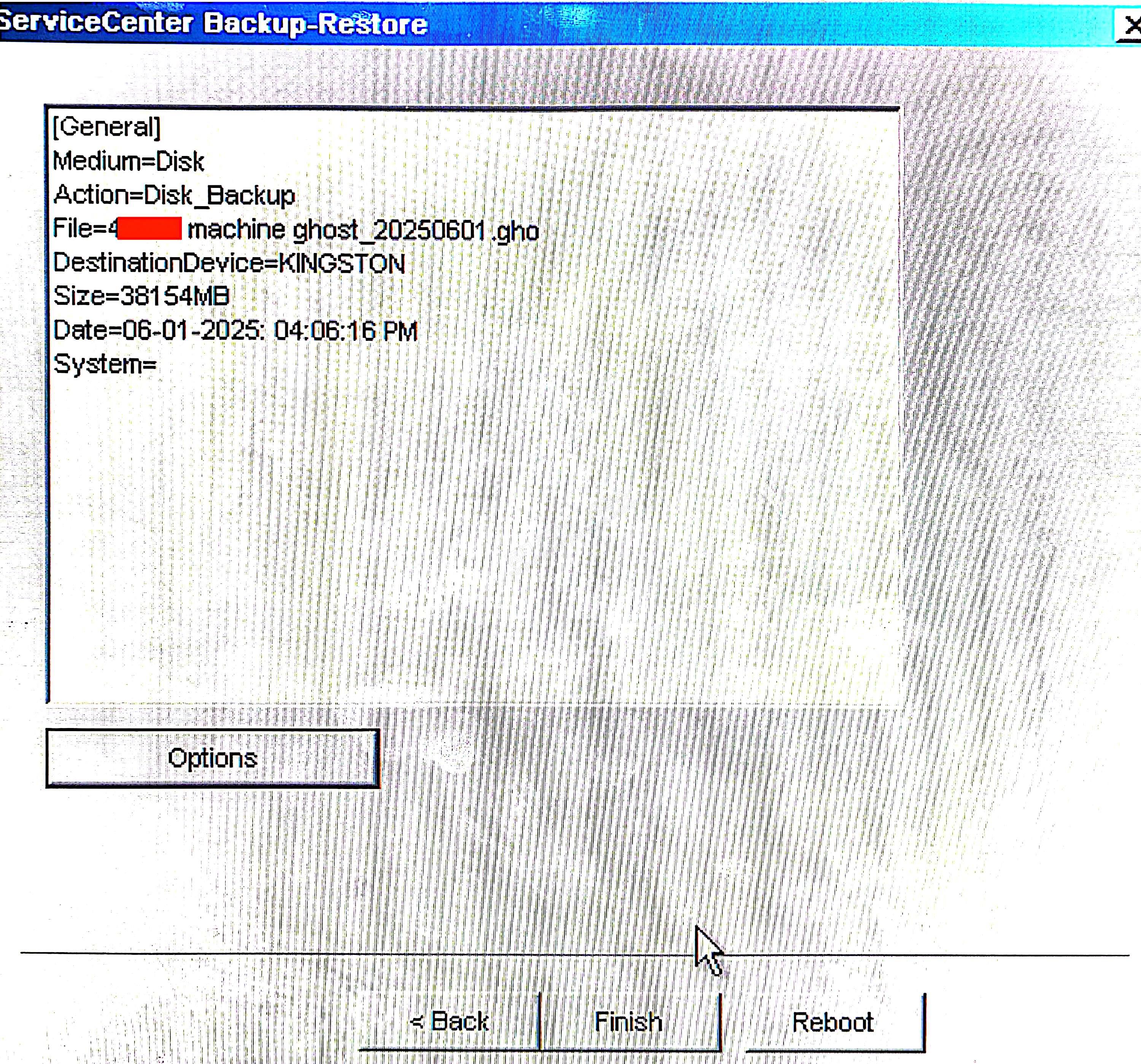

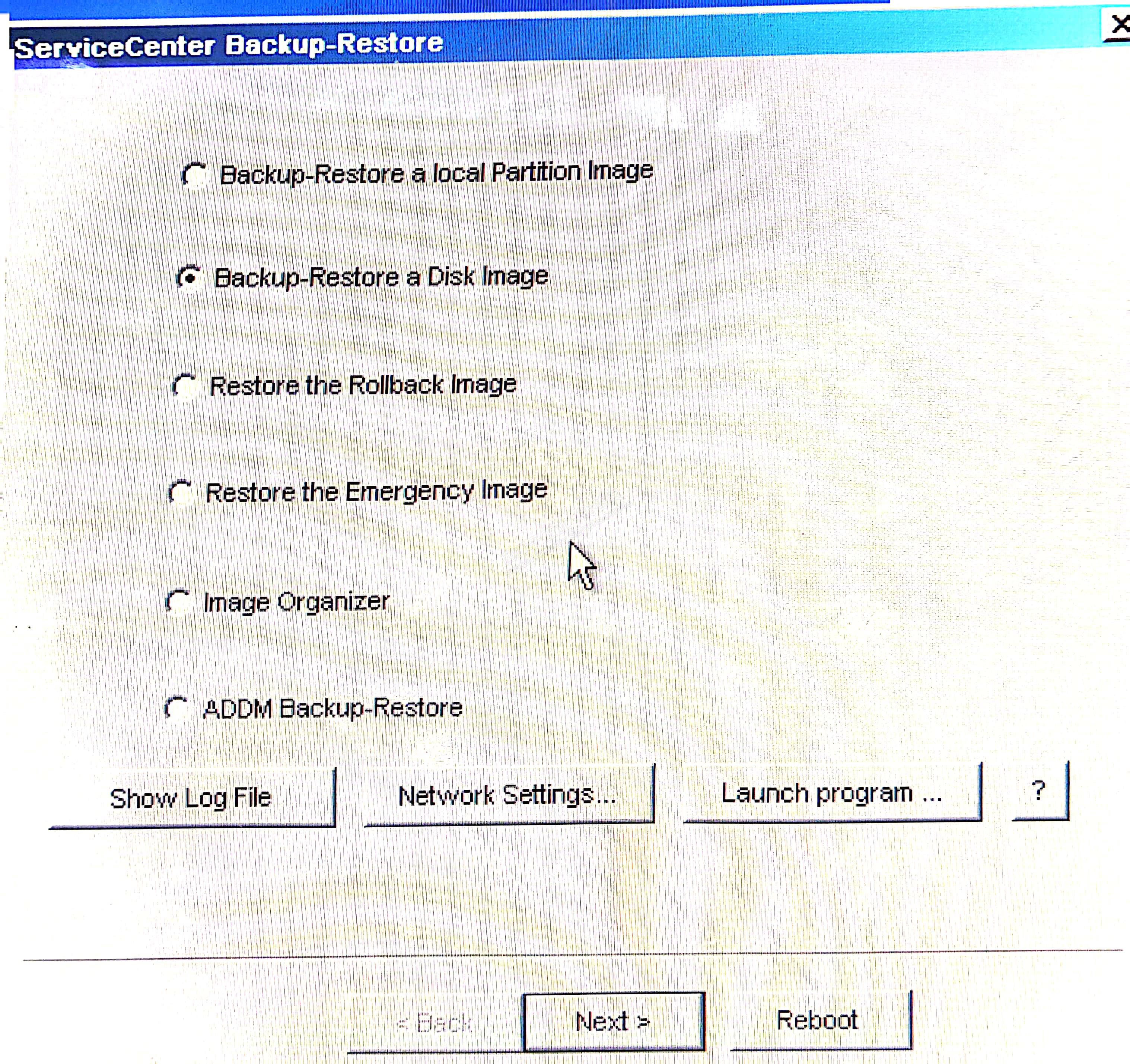

应该是硬盘本身有问题导致的。GHOST软件就这样,如果硬盘有错误,他无法读取,就会报错,无法进入到备份界面。一般是进入WINDOWS界面,在驱动器上鼠标右键,在工具中选择扫描错误并修理。扫描过后,再次用GHOST备份就可以了。
如果由于WINDOWS 系统版本问题,导致驱动中没有扫描错误修理的选择,可以硬盘拆下来,连接到自己电脑上扫描修复下,然后再做备份。
