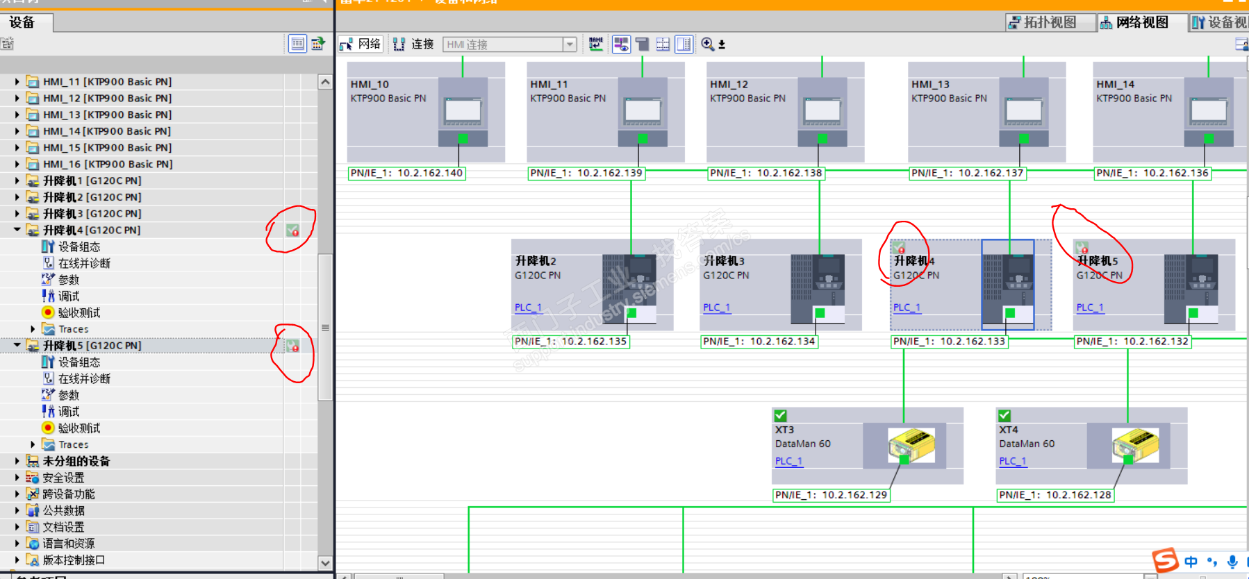

这个是有故障才会是这样。把这两个驱动在线诊断看一下,看这两台G120C详细报什么故障,解决故障后就会不会这个感叹号了。
这个通讯建立没有问题,显示是G120C驱动器里面有故障信息,你需要在线诊断看驱动器的故障信息并解决这个故障,才会正常显示。
