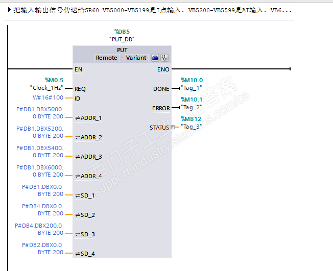

PUT 指令写了 4 个发送区以及接收区,200 SMART 是不支持的,它只支持一个。所以将4个会成四个 PUT 指令。这样就会有5个指令,不要同时触发。官方资料中是分开的,你也想办法分开,比如用定时器分开触发。
或者在 SMART 200 侧用向导写也是可以的。
https://www.ad.siemens.com.cn/download/materialaggregation_540.html#-540
