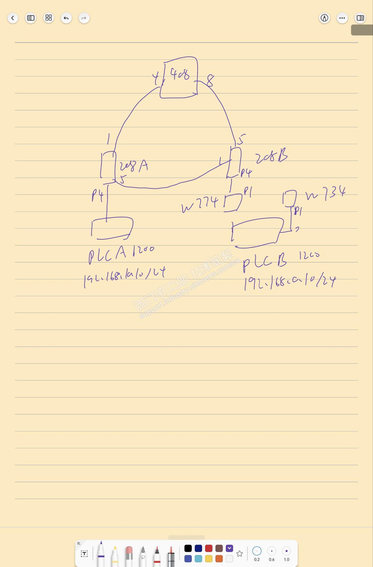

不同的网段通信的话,那就需要使用 路由器 了。
有一个简单的方法可以试试:你把这两个网络内所有设备的 子网掩码 由 255.255.255.0 全部改成 255.255.240.0,这样就可以保证 IP 地址 从 192.168.0.1 ~ 192.168.15. 254 全部属于同一个子网络。
