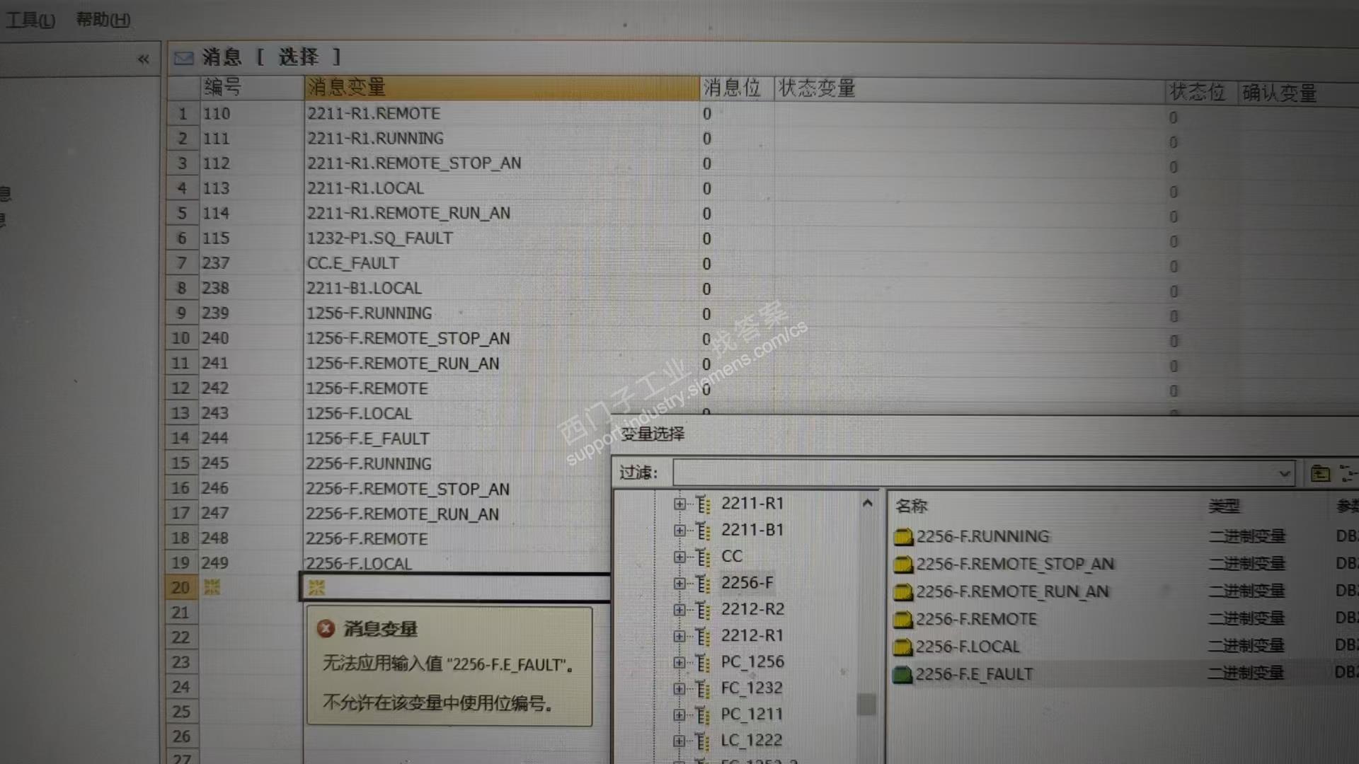

在 WinCC 7.5 SP2 中添加第二个 PLC 的结构变量到报警记录时遇到部分变量无法添加的问题,尤其是 2256-F.E_FAULT 无法添加,而其他变量(如远程、就地、手动、自动等)可以正常添加,可能是配置问题。
1. 检查变量属性
数据类型匹配:
确认 2256-F.E_FAULT 的数据类型与第一个 PLC 的 1256-F.E_FAULT 完全一致(如 Bool、Word 等)。
如果数据类型不一致(如一个是 Bool,另一个是 Byte),WinCC 可能拒绝添加。
变量名称合法性:
检查变量名是否包含 非法字符(如空格、中文、特殊符号)。WinCC 对变量名格式较敏感,可尝试重命名变量测试。
确保变量名在 WinCC 中避免与已有变量或系统保留字冲突。
2. 结构体变量的地址映射地址冲突或重复:
虽然两个 PLC 的结构体定义相同,但检查 2256-F.E_FAULT 的 绝对地址(如 DBX10.0)是否与其他变量地址重叠。
在 PLC 硬件组态中确认该地址未被其他变量占用。
符号表/DB块差异:
如果使用 符号寻址,确保第二个 PLC 的符号名称与第一个 PLC 完全一致(包括大小写)。
如果使用 DB块,检查 DB 编号和偏移量是否正确,例如:
1256-F.E_FAULT 对应 DB100.DBX10.0,而 2256-F.E_FAULT 对应 DB200.DBX10.0。
3. WinCC 变量配置问题变量连接状态:
在 WinCC 变量管理 中,检查 2256-F.E_FAULT 是否显示为 “已连接”(绿色图标)。如果显示红色,说明通信未建立。
右键点击变量 → “属性” → 检查 “连接” 选项卡中的 PLC 驱动、通道、地址是否正确。
报警记录条件限制:
确认报警记录中未设置 过滤器(如只允许特定前缀的变量)。
检查报警记录的 触发变量类型 是否匹配(如仅允许 Bool 型变量触发报警)。
4. 权限或保护机制PLC 访问权限:
第二个 PLC 可能对 2256-F.E_FAULT 设置了 读写保护(如 S7-1200/1500 的“优化块访问”或“Know-How保护”)。
在 PLC 编程软件(如 TIA Portal)中检查该变量的属性,取消保护选项。
WinCC 项目保护:
检查 WinCC 项目是否启用了 “变量保护” 或 “脚本限制”,导致部分变量被锁定。
5. 数据库或缓存问题清理 WinCC 缓存:
关闭 WinCC 项目,删除临时文件:
项目路径下的 \GraCS、\AlaLog 文件夹内容。
重启 WinCC 后重新添加变量。
重建报警记录:
尝试新建一个空的报警记录,仅添加 2256-F.E_FAULT 测试,排除原有配置冲突。
6. 通信诊断PLC 通信状态:
使用 WinCC Channel Diagnosis 工具检查第二个 PLC 的通信是否正常。
在 “变量模拟” 中强制写入 2256-F.E_FAULT,观察是否能读取值。
网络延迟或干扰:
如果两个 PLC 位于不同子网,检查路由或防火墙设置。
7. WinCC 补丁或版本问题:
确认 WinCC 7.5 SP2 已安装***补丁包(如 HF1/HF2)。
尝试在另一台安装相同版本的电脑上测试项目。
简化测试:新建一个空白 WinCC 项目,仅添加第二个 PLC 的 2256-F.E_FAULT 到报警记录,验证是否是项目配置问题。
对比变量:将 1256-F.E_FAULT 和 2256-F.E_FAULT 的 属性截图 对比,检查差异点。
日志分析:查看 WinCC 的 报警控件日志 或 事件记录,寻找添加失败时的错误提示。
如果仍无法解决,请提供以下信息以便进一步分析:
两个 PLC 的具体型号(如 S7-300/1200/1500)。
2256-F.E_FAULT 在 PLC 中的地址和数据类型截图。
