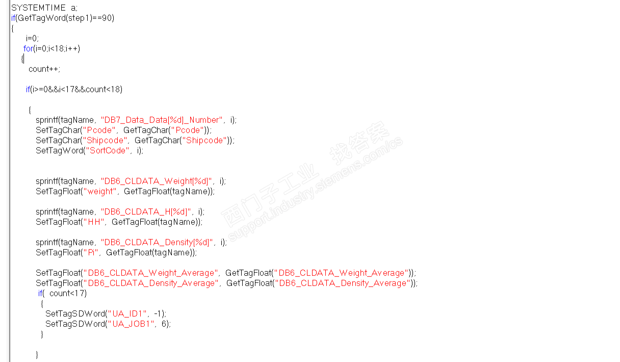

只是觉得奇怪!
在 For 循环中的循环变量 i 在每次执行循环之初还是会被初始化的。那么,在第 4 行使用 i=0 语句来进行循环变量的初始化有什么意义 呢?!
而循环过程中的关键变量 count 却没有进行初始化!当该程序被执行一次以后,count 会被累加到 16。当第二次执行的时候,很快 count 被累加到 18。那么循环体执行两次后就不再执行了!因此,出现奇怪的结果或许就是正常现象了吧?
所以,建议你把第 4 行 的 i=0 语句改成 count=0 语句后再试试看。
