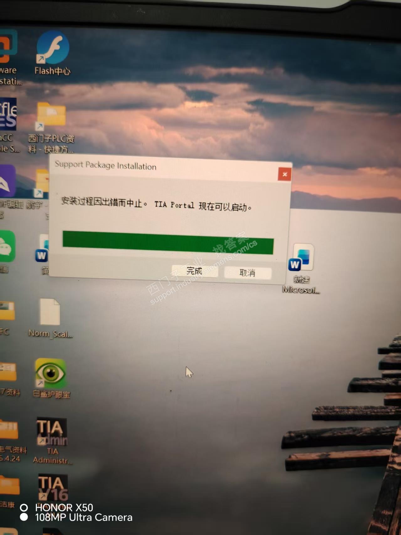

一、软件版本与兼容性排查
确认博图 V19 版本是否支持更新
安装 V90 HSP 文件需博图 V19 达到Update3 及以上版本。若当前版本低于 Update3,需先升级博图 V19 到最新版本(使用 TIA Portal 自带的“更新管理器”)。
原因:低版本博图可能因功能模块不兼容,导致 HSP 文件安装失败。
检查 V90 HSP 文件版本与博图 V19 的适配性
确认 HSP 文件的版本号(如 HSP_V19_XXX 格式),需与博图 V19 的版本逻辑匹配(如 V19 Update3 仅支持对应版本的 HSP)。若文件版本过旧或过新,需从西门子官网重新下载适配的 HSP 文件。
二、系统环境与干扰因素排查
关闭杀毒软件与防火墙啥的就不用说了。
卸载所有 Siemens 相关软件(如旧版博图、STEP 7、WinCC 等),通过控制面板→程序和功能彻底卸载残留文件。
使用 Siemens 提供的「TIA Repair Tool」扫描并修复注册表冲突、缓存垃圾。
原因:残留的旧版软件组件或注册表项,可能导致新版本更新时“冲突中断”。
三、安装流程与权限保障
以管理员身份运行安装程序
右键点击博图 V19 安装包→“以管理员身份运行”,确保安装过程拥有系统最高权限。
原因:Win11 对软件安装的权限管控严格,非管理员权限可能触发“权限不足”报错,导致更新失败。
分步安装组件(避免冲突)
若同时安装多个组件(如 STEP 7、WinCC、V90 HSP 等),尝试单独安装每个组件(先安装基础组件,再安装 HSP 文件),观察是否因“组件冲突”导致更新失败。
四、系统与补丁兼容性验证
检查 Windows 11 系统补丁
进入「设置→更新和安全→Windows 更新」,查看是否有微软最新系统补丁。部分补丁可能与博图 V19 的许可证服务冲突,需临时回退补丁或等待西门子发布兼容补丁。
确认操作系统版本
若使用 Win11 家庭版,部分旧版博图(如 V16)未正式支持 Win11,需升级到企业版或更新博图 V19 到最新版(V19 已兼容 Win11 企业版/专业版)。
