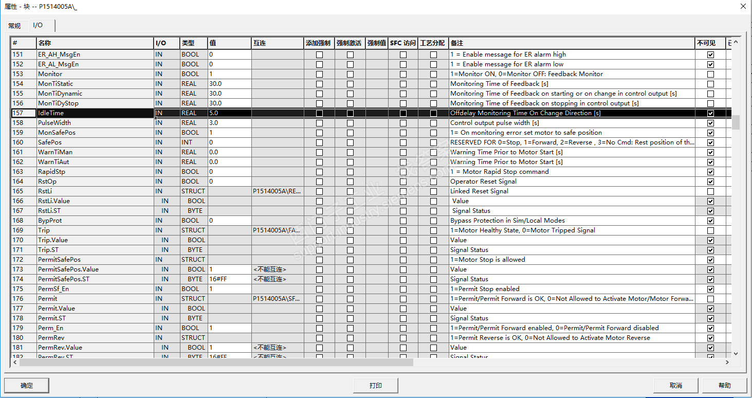

1. MotSpdCL 变频电机控制标准块并不支持 Jog 点动功能。如果你的变频器走的是通讯控制,说不定可以再额外添加 Jog 辅助控制功能。不过,楼主只是需要缩短 Fwd 与 Stop 切换的显示时间,如截图1 所示,你可以在线修改第 157个参数(IdleTime)这个参数。比如说由默认的 5s 改成 2s。如果不是在线修改的话,那你修改后就必须编译下载才能生效;
2. 如果你要禁止 Rev 按钮,如截图2 所示,你可以在线把第 297个参数(OS_Perm.Bit6:1 = Operator can start the motor in reverse)由 1 改成 0 即可。要求与前面类似,若不是在线修改的话,则修改后必须编译下载才能生效。
