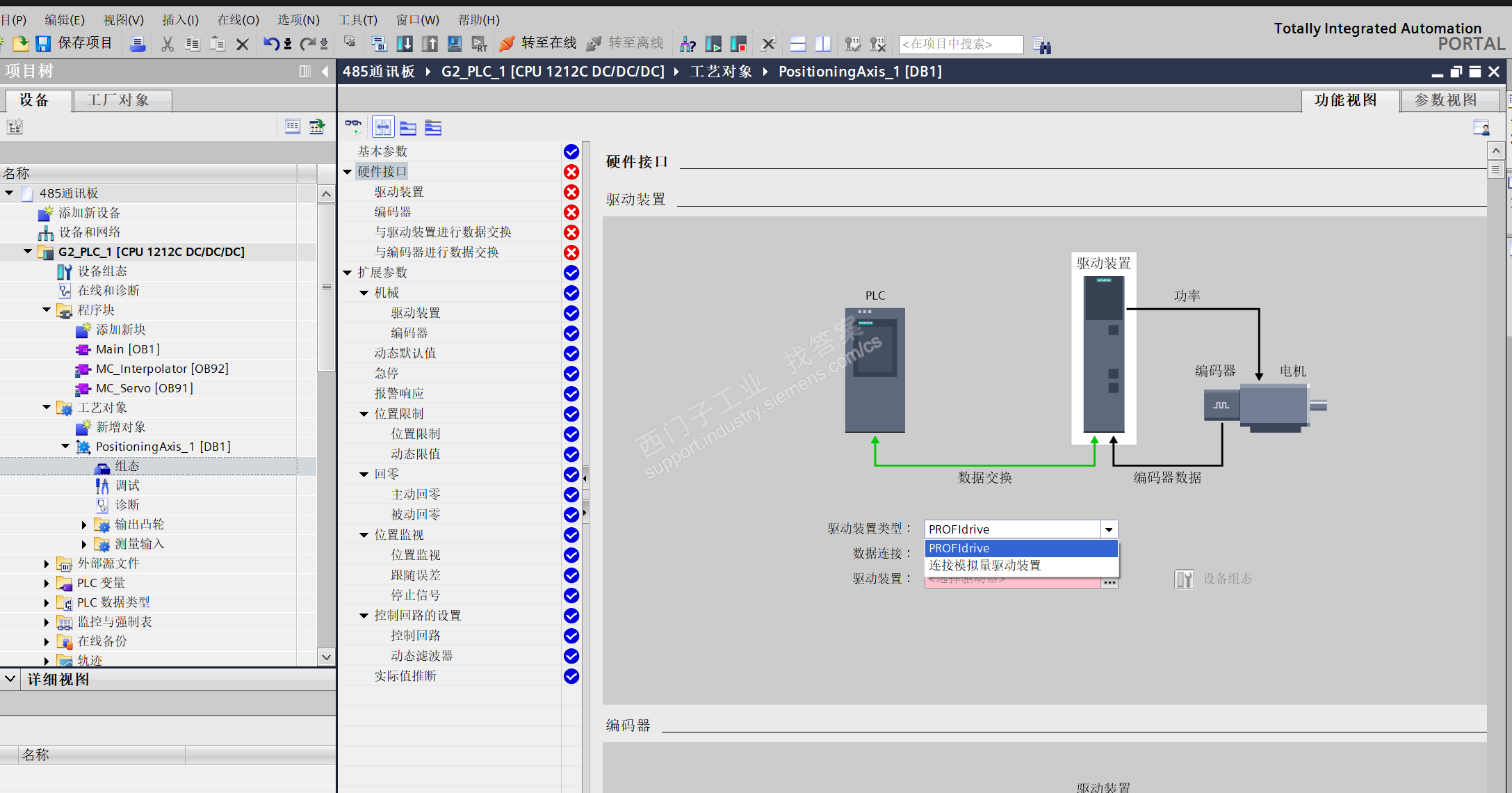

一、G2支持脉冲串PTO吗?
G2系列PLC(如CPU 1212C G2、CPU 1214C G2)支持脉冲串PTO,且性能显著提升:
脉冲输出频率可支持高达1MHz,远超旧款PLC的100kHz,能大幅提高运动控制精度。
需注意:当前固件版本(V1.0)下,集成PTO的组态功能暂未开放,需等待2025年底后的新固件版本更新后,才能正常使用集成PTO控制轴。
二、G2可以与步进驱动器组态吗?
G2系列PLC可以与步进驱动器组态,但需结合硬件配置灵活选择方案:
对于CPU 1216 G2和CPU 1217 G2,它们没有集成PTO,需通过扩展模块(如ET200MP的TM PTO4或ET200SP的TM PTO2)来连接PTI类型的步进驱动器。
对于CPU 1212C G2、CPU 1214C G2,需等待新固件版本后,才能通过集成PTO实现步进驱动器的组态(当前固件版本暂不支持)。
三、为什么组态没有PTO这个选项?
组态中缺失PTO选项,核心原因是?当前固件版本(V1.0)的限制:
G2系列PLC的集成PTO功能需依赖更高版本的固件(计划2025年底发布新固件),当前版本下该功能未开放,因此在组态界面中无法找到PTO选项。
