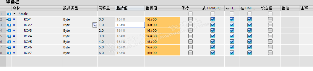

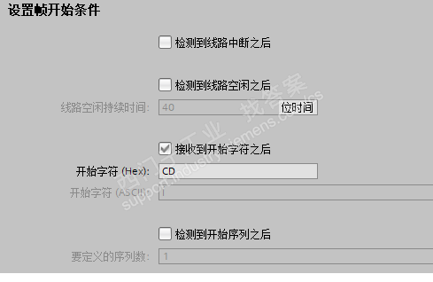

你这个问题的核心毛病就出在帧结束条件“打架上”——你既设了"最大字符数1",又设了"固定帧长度7",PLC直接乱了。建议把那个 "最大字符数"的勾去掉 ,或者改成≥7,只留 "固定帧长度7 bytes" 这一项,字符延时时间最好设成50ms以上,干脆直接按长度结束。

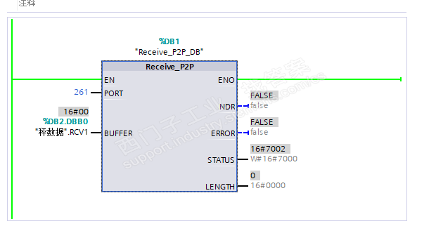

然后你检查程序里PORT填的261,这个数必须跟硬件配置里CM PTP模块的"硬件标识符"一模一样,差一个数都不行。Receive_P2P功能块的EN端得一直给TRUE,让它持续守着,别用脉冲。监控的时候先看NDR位变没变TRUE,要是FALSE就说明没收到。
串口参数别偷懒,波特率、数据位、停止位、校验位必须跟电子秤严丝合缝对上了,电脑能收不代表PLC设置就对。接线就三句话:PLC的RX接秤的TX,PLC的TX接秤的RX,GND对GND,别搞反了。
最后看诊断,STATUS要是16#7000就正常,出16#80xx就是参数错了,ERROR亮红灯就查诊断缓冲区。
调试就四步:先只留固定帧长度7,OB1里让EN常ON,看DB块数据跳不跳;再不灵就把波特率改成9600-8-N-1最保守的试试;还不行就用PLC自带的接口测试功能,自己发CD自己收,验证通道通不通。改完硬件配置记得重启CPU才生效。
