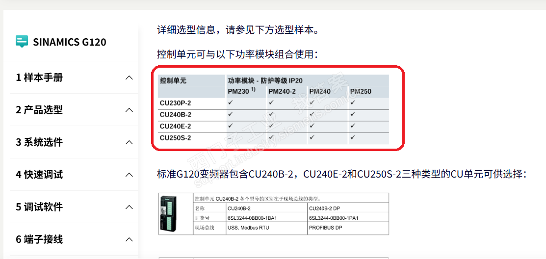

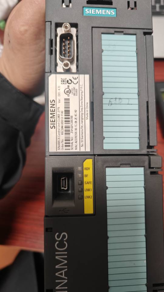

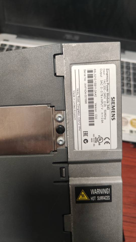

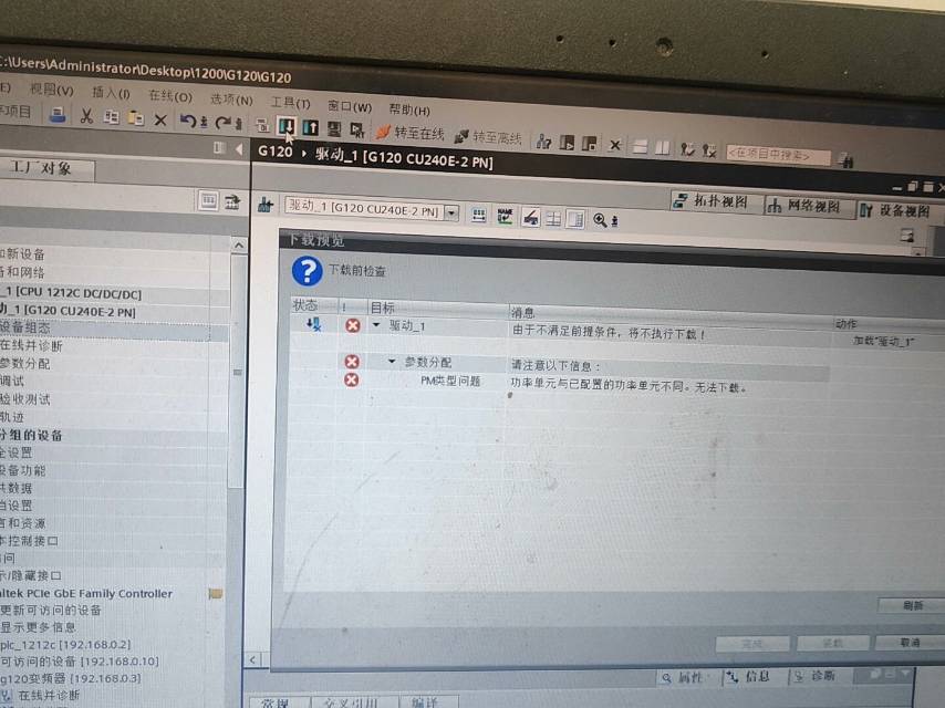

PM340是S120伺服驱动器AC单轴型功率模块,不能与G120 CU240E-2控制单元组合使用,可以与G120 CU240E-2 控制单元组合使用的功率模块有PM230、PM240、PM240-2、PM250,具体请参考下面链接。
SINAMICS G120产品介绍
https://www.ad.siemens.com.cn/download/materialaggregation_145.html
