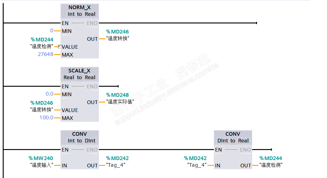

随便说说看法,截图来看,这两个问题的原因应该出在变量关联或逻辑连接上。

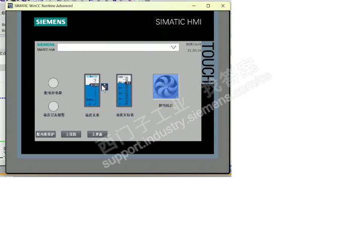

问题1:电流棒图进度显示异常
电压、温度、电流的PLC转换逻辑确实差不多,但棒图进度不同步,通常是HMI控件量程与PLC数据范围不匹配导致的。PLC程序中,电流的SCALE_X指令输出范围是 0.0 - 500.0(如图4),但HMI上的棒图控件,很可能量程设置成了其他值(如0-27648或0-100),导致显示比例错误。可以尝试在HMI画面中选择电流棒图控件,检查属性中的 "过程值" 是否连接到了 %MD168("实际电流值"),关键步骤:设置棒图的"最小值"=0.0,"最大值"=500.0,与PLC的SCALE_X参数完全一致,而且需要确保数据类型为 Real 而非Int或DInt。

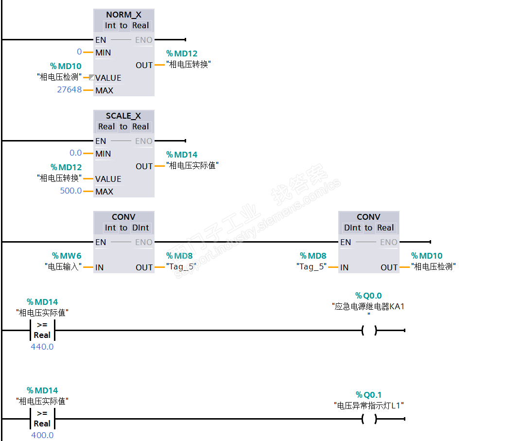

问题2:应急电源指示灯只有电流报警才亮
通过看图3和图4知道:
电流报警:直接控制了 %Q0.0(应急电源继电器KA1);
电压报警:输出到了 %Q0.1,但完全没有与%Q0.0连接;
在HMI上可能把指示灯的"可见性"关联了多个变量,但PLC底层逻辑里,%Q0.0只接收电流信号。
可以在HMI中修正,可以在HMI指示灯属性中:
动画 → 可见性 → 范围,添加两个触发条件:电流值≥120 或 电压值≥440。
