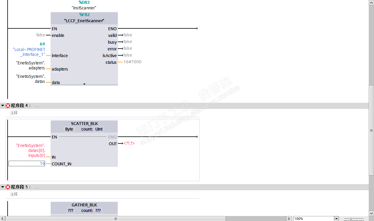

SCATTER_BLK是?将位序列(Byte、Word、DWord)数组分解为Bool数组?的指令,指令下拉选择“BYTE”时,输入数组IN需为?Byte类型数组?;COUNT_IN为数组元素个数(USInt/UInt/UDInt);若实参为USInt(无符号整数),?不能直接作为Byte类型数组?,需先通过CONV指令将USInt转换为Byte,再作为IN输入。
EIP通讯输入输出转Bool有其他方法:可以使用?CONV指令?:将输入/输出的整数(如USInt)转换为Byte,再通过SCATTER_BLK分解为Bool数组。当然,也可以通过SCL代码手动拆分整数的位(如USInt的8位二进制),逐位赋值给Bool变量。
