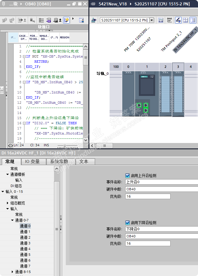

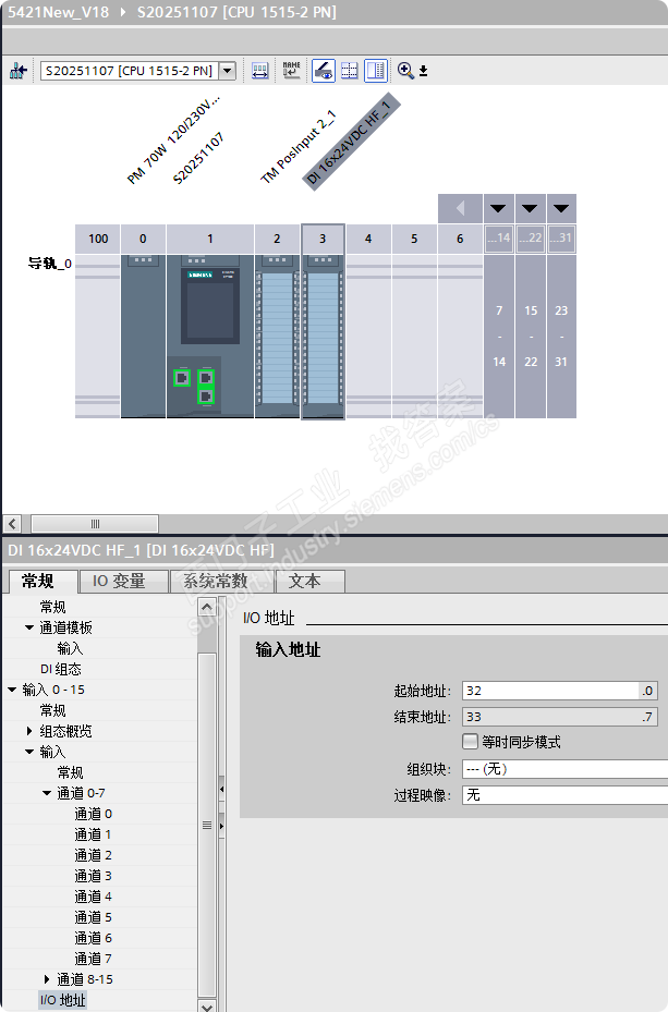

1. 我在DI模块的第一路接脉冲方波信号(频率=1HZ,地址是DI32.0)
组态中,把第一路设置成:上升沿中断、下降沿中断,中断号设置为OB40(优先级16);
输入延时0.05ms,
组态中有OB30中断(中断时间1ms,优先级17),应该不会对OB40产生影响

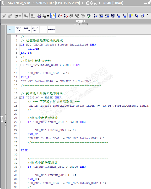

2. 在OB40中断程序中,设置2个计数器N1,N2:上升沿时候N1=N1+1,
下降沿时候N2=N2+1,
3. 在初始化中(OB100),N1=0,N2=0;
预判运行结果应该是:N1,N2会交替上升,但应该始终相差1
监视运行结果:N1,N2交替上升,但不是始终相差为1,中间会有不规则的跳动
这对我的项目影响很大,会丢失矿块数据,为什么会这样??我哪里有做的不对??
请哪位工程师帮助解释一下为什么???
