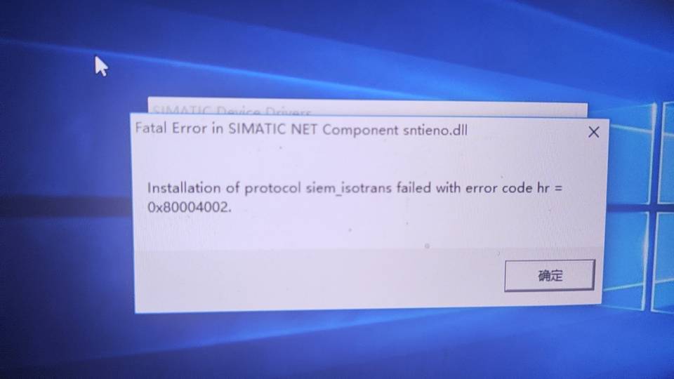

你是在校生,为什么还要装S7-200这款早已淘汰多年的PLC的软件STEP7 micro/win V4.0 sp9(最后版本,适配的操作系统最高到win7)?尽管网上有各种解决办法,但问题也很多。
https://www.ad.siemens.com.cn/service/answer/solve_299545_1028.html
如果你是用学校早期的S7-200的资源学习,可以考虑在虚拟机中安装WIN7系统再试!
否则你应该学习新一代的S7-200smart系列的PLC,它替代了S7-200并全面超越了S7-200,而且不再需要专用的编程电缆,一根网线就可以。
相关软件、资料见
https://w2.siemens.com.cn/smart/Product/S7
优先推荐你选择Micro/WIN SMART V2.8.2.1软件下载。
当然,从学习角度也可以选V3.0
