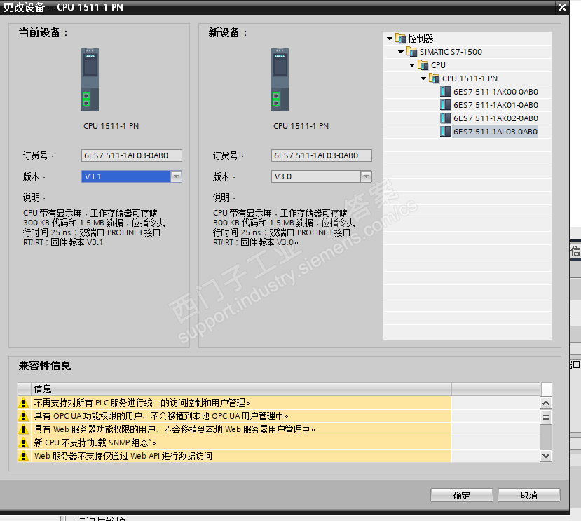

6ES7 511-1AL03-0AB0 的V4.0
回答:这需要V20博图软件才能支持组态。你组态低版本的可能无法下载进去报错。以前低版本组态下载到高版本是可以正常运行,但是从V4.0好像不支持。你可以尝试一下先组态V3.1看能不能下载到V4.0的固件的PLC中不,如果不行,那就只能升级到高版本的博图在去组态。
