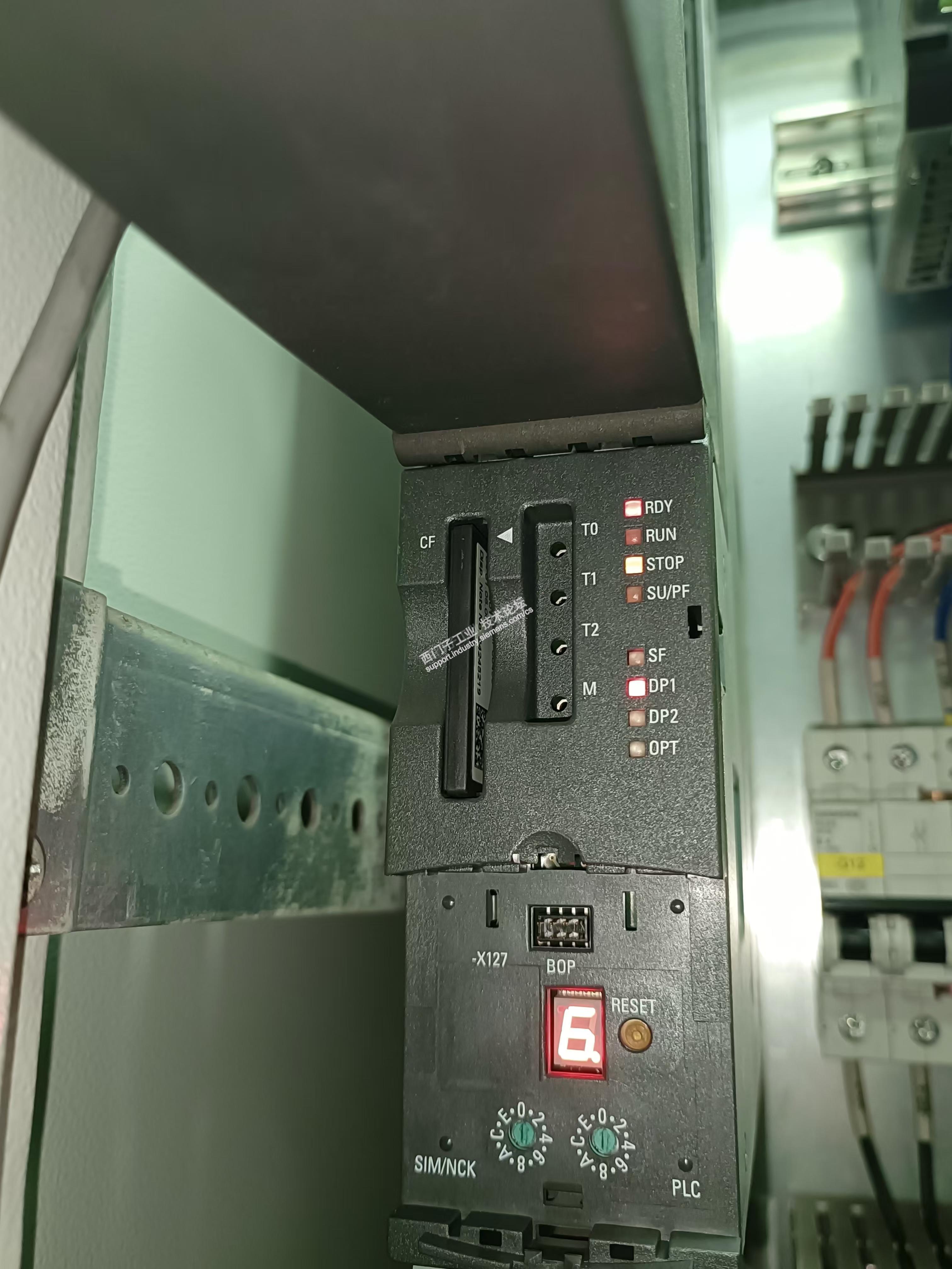

还有,我在simotion_d_v4_2压缩包里找到si0280ab.gsd文件,在博图里组态完了后,在scout里的SINAMICS Integrated 下面的communication下面的telegram configuration里组态就可以啊?不知道还要不要在STEP7里也组态一遍。
最后,这个profibus站地址在哪里设置,是在安装BOP面板位置的旋钮处设置还是在STEP7里设置,上面的数码管显示的6是什么?
回复补充:你的情况需说明三点:SCOUT管D425运动控制部分,TIA Portal管S7-1500主站通信,无需传统STEP 7独立组态。
1.具体操作:
TIA Portal侧:安装si0280ab.gsd文件,组态D425从站,设置与BOP旋钮一致的PROFIBUS地址,配置通信报文(与SCOUT侧完全相同),分配I/Q地址。
2.SCOUT侧:
仅配置SINAMICS Integrated → Communication → Telegram configuration中的报文(必须与TIA Portal侧完全一致),无需也不应在SCOUT中配置DP主站系统(S7-1500在TIA Portal中已配置)。
3.STEP 7(无需独立操作):
SCOUT自带的STEP 7功能仅用于D425本地硬件配置(如IP地址、DP接口属性),不要在STEP 7中重复配置DP网络或通信报文,避免冲突。
总之,通信配置只在TIA Portal做,SCOUT只配驱动报文,两者报文必须镜像一致。
