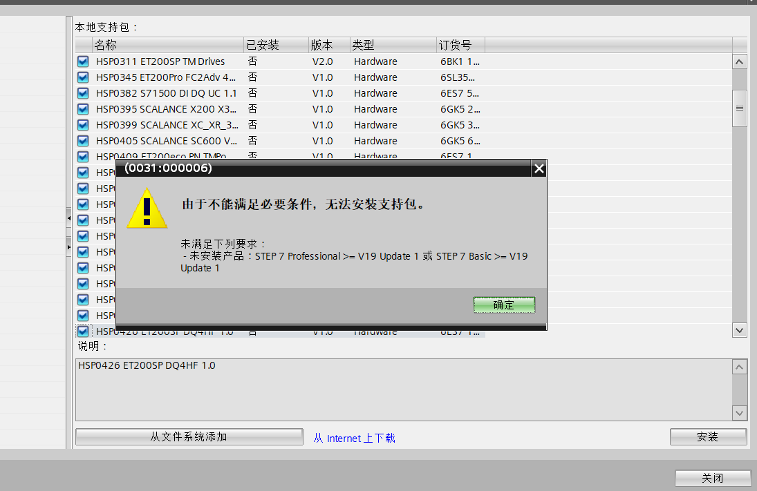

你要将V19升级一下,下载安装V19最新升级包安装后才能正常安装正HSP。
STEP7 V19 试用版、更新包在线下载
按住 Shift 键时用鼠标点击下列链接,打开新浏览器窗口。
STEP7 Basic/Professional and WinCC V19 试用版安装包(含 PLCSIM V19)
https://support.industry.siemens.com/cs/us/en/view/109820994
STEP7 Basic/Professional and WinCC V19 更新包(到这个里面下载升级包安装后再去安装HSP)
https://support.industry.siemens.com/cs/ww/en/view/109925643
