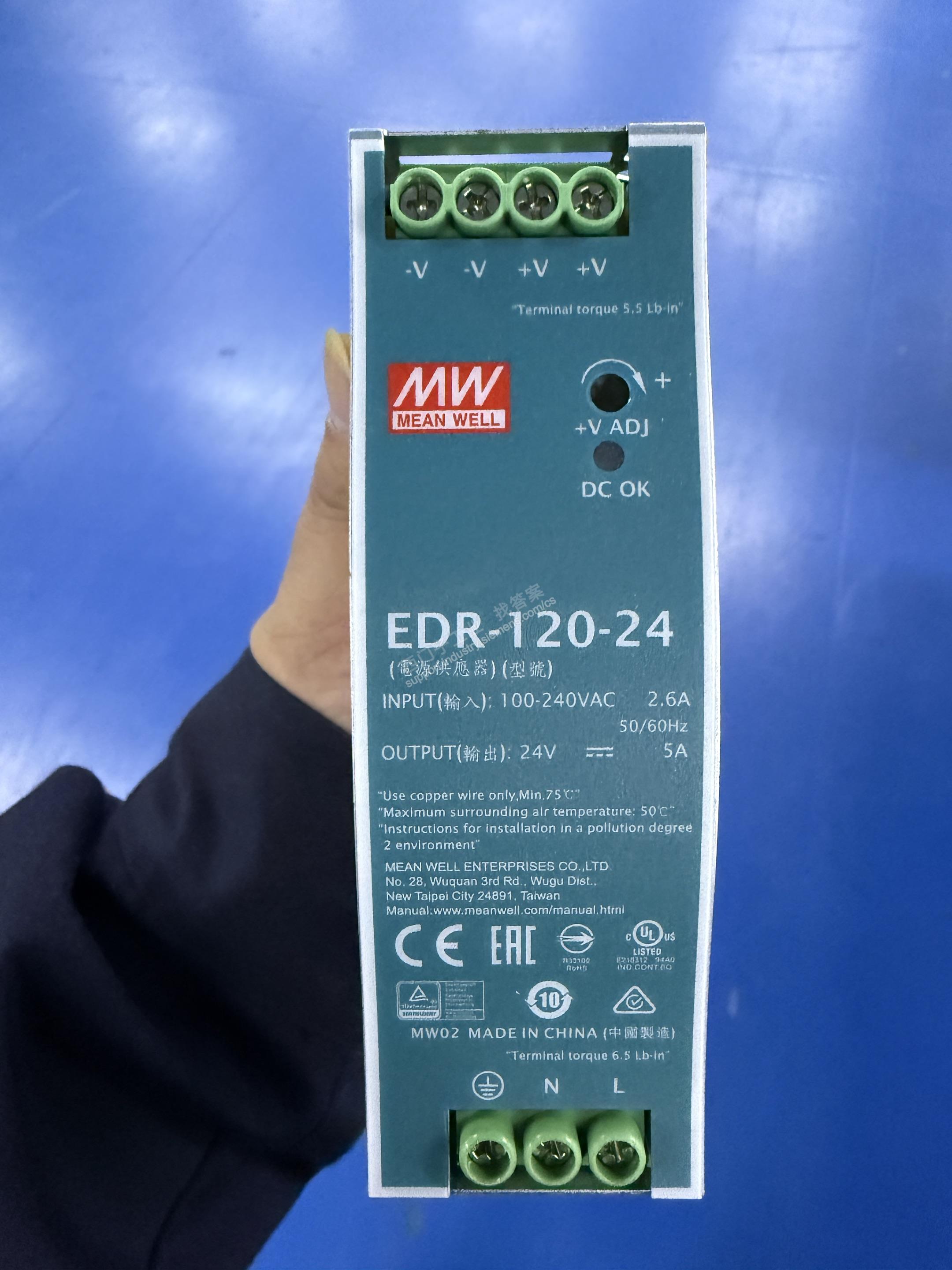

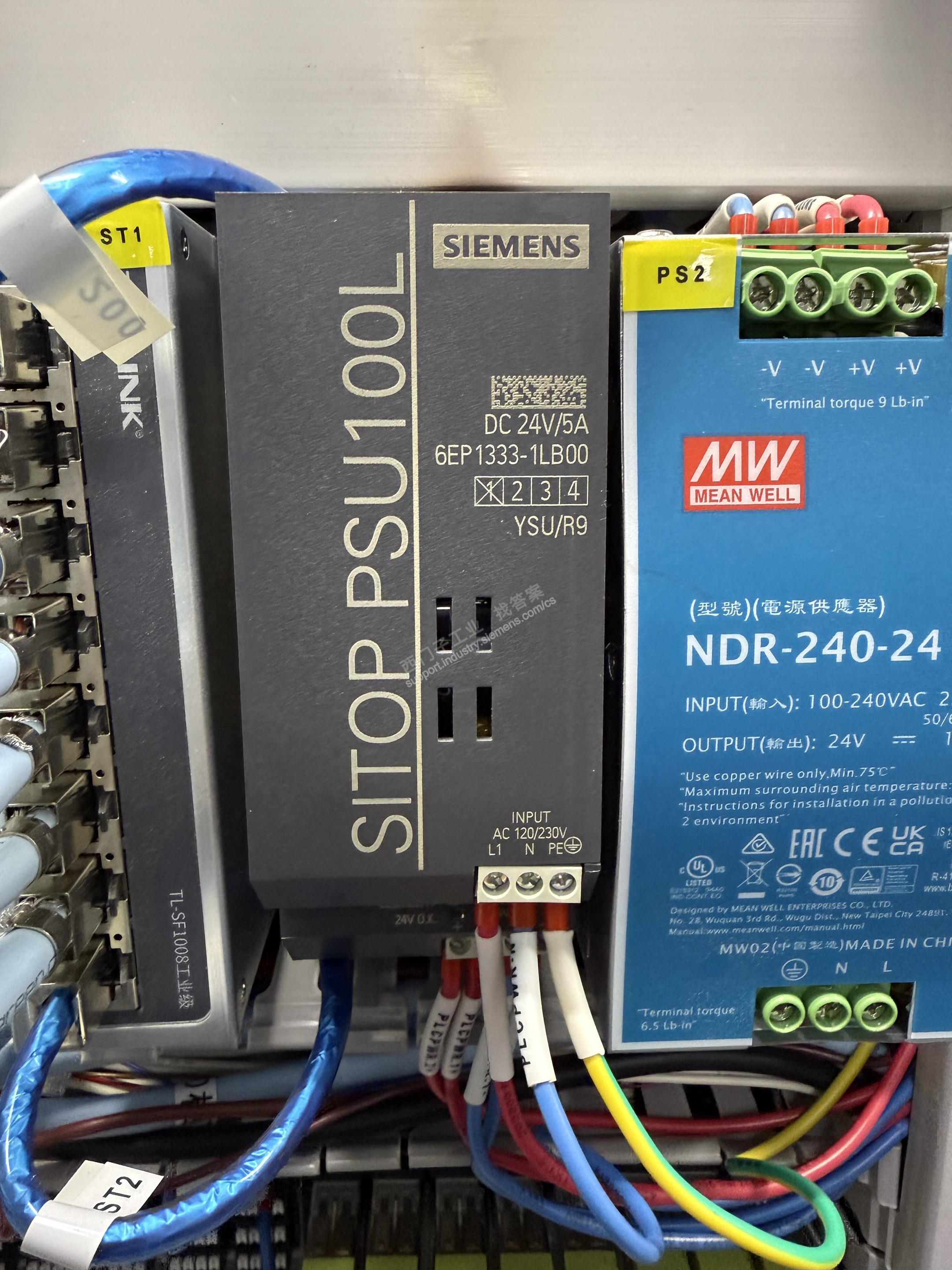

西门子 24V5A 电源与明纬 24V5A 电源虽然标称参数相同,但在设计标准、抗干扰能力、动态响应等方面存在差异,这也是更换后 PLC 和伺服报 8501 故障(通常与电源或通讯干扰相关)的核心原因。具体区别及故障分析如下:
一、西门子与明纬 24V 电源的核心区别
设计标准与适用场景
西门子电源(如 SITOP 系列):专为工业自动化环境设计,遵循严苛的工业抗干扰标准(如 EN 61000-6-2 工业环境抗扰度),内部采用强化滤波电路、隔离设计,能抵御电机启停、变频器等产生的高频干扰和电压波动。
明纬电源(民用 / 通用工业级):虽满足基本工业标准,但滤波能力、隔离强度通常低于西门子的工业级电源,更适合干扰较小的场景(如仪器仪表、小型设备),在强干扰的伺服 / PLC 系统中可能表现不足。
动态负载响应能力
西门子电源:针对 PLC、伺服等动态负载(瞬间电流波动大,如伺服启动时的冲击电流)优化了输出特性,能快速响应电流变化,保持输出电压稳定(24V±1% 以内)。
明纬电源:5A 额定电流虽满足总功率需求,但动态响应较慢,当多个伺服(尤其是 1KW V90)同时启动时,可能出现瞬间电压跌落(如低于 22V),导致 PLC 和伺服因欠压或供电不稳报错。
通讯兼容性
西门子电源与自家 PLC(S7-1500)、伺服(V90)存在硬件匹配性设计,电源输出的纹波系数(≤100mV)极低,避免干扰 PLC 的 MPI/Profinet 通讯和伺服的编码器信号。
明纬电源若纹波较大(可能超过 200mV),会通过供电线路耦合到通讯信号中,导致 PLC 与伺服的通讯中断,触发 8501 故障(多数品牌伺服中,8501 常与通讯超时 / 干扰相关)。
二、更换明纬电源后报 8501 的原因
你的系统包含多个 V90 伺服(尤其是 1KW 型号,启动电流较大)和触摸屏,总负载对电源的动态稳定性和抗干扰能力要求较高:
电压波动导致通讯中断:明纬电源在伺服启动时瞬间电压跌落,PLC 或伺服的通讯芯片因供电不稳无法正常工作,触发通讯超时(8501)。
电源纹波干扰通讯信号:V90 伺服的编码器信号、PLC 的 Profinet 通讯线若与电源线并行布线,明纬电源的高纹波会干扰这些弱信号,导致数据传输错误。
接地设计差异:西门子电源的接地端子与 PLC、伺服的接地系统匹配性更好,能有效泄放干扰;明纬电源若接地设计不同,可能形成接地环路,加剧干扰。
三、替代电源的选择建议
若需替换西门子电源,需满足以下要求(避免再次出现故障):
选择工业级高稳定性电源:优先选西门子 SITOP 同系列,或其他品牌的工业级冗余电源(如 Phoenix、魏德米勒),确保纹波≤100mV,动态响应时间≤10ms。
功率预留冗余:原系统总功率约为(0.4KW×4 + 1KW + 触摸屏功耗),折算到 24V 电源的电流需求可能接近 5A,建议选24V10A电源,预留足够余量应对瞬间冲击。
加强抗干扰措施:若必须用明纬电源,需:
在电源输出端并联电解电容(1000μF/50V) 抑制瞬间电压跌落;
电源线与通讯线(编码器线、Profinet 线)分开布线,避免并行;
确保所有设备共地,接地电阻≤4Ω。
总结
西门子与明纬 24V 电源的核心差异在于工业抗干扰设计和动态负载适配能力。你的系统因包含多台伺服(高动态负载 + 强干扰源),对电源稳定性要求严格,明纬电源的性能不足以应对,导致通讯故障(8501)。更换为西门子电源后,其匹配的抗干扰和动态响应特性解决了问题,因此建议优先使用原厂或同等级工业电源。
