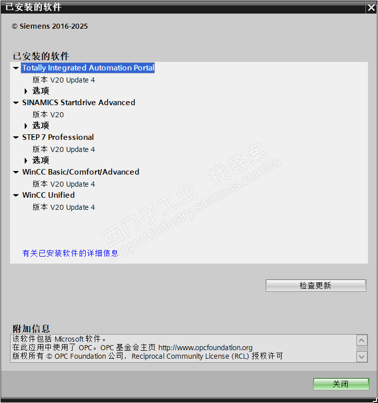

核心主程序:需安装 TIA Portal V16 及以上版本(推荐 V18/V19/V20,版本越高功能越完善),Unified 仿真功能依赖该平台运行。比如 TIA Portal V20 的统一仿真可直接集成 PLC、HMI 和驱动仿真,无需分开启动多个仿真工具。

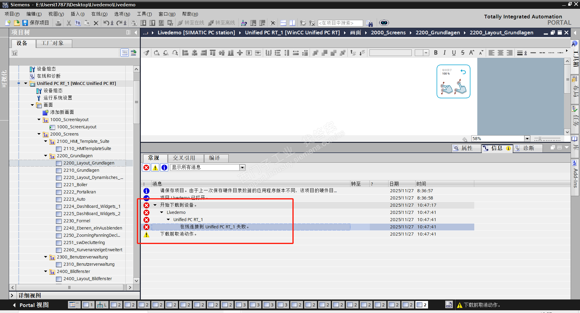

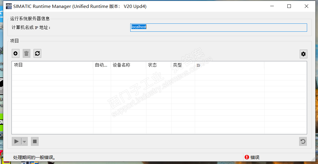

关键运行组件:必须单独安装 SIMATIC WinCC Unified PC RT 组件,这是 Unified 仿真的核心运行模块,其不再包含在 TIA Portal 的工程组态环境(ES)安装包中,需通过对应版本的专属安装包安装。且要保证 WinCC Unified PC RT 与 TIA Portal 版本一致,若后续更新了工程组态环境的补丁,也要同步更新 RT 组件的补丁。
辅助组件:若涉及 PLC 与 HMI 的通讯,需安装 SIMATIC Net 以提供 S7 协议、PROFINET 等底层通讯驱动;另外还需确保电脑装有 Visual C++ 运行库以及.NET Framework 4.8 及以上版本,避免软件运行时出现组件缺失报错
