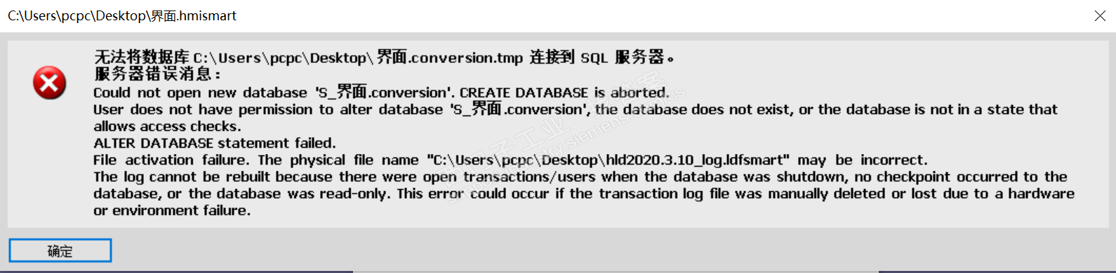

大概的原因是 SQL Server 数据库连接、权限、文件完整性或系统配置存在故障。
解决步骤
1. 检查 SQL Server 服务状态
确保 SQL Server 服务已启动:
打开「服务」(Win+R 输入 services.msc),找到 SQL Server (MSSQLSERVER) 或对应实例的服务,确认状态为「正在运行」。
若未启动,右键选择「启动」,等待服务完全启动后再尝试打开程序。
2. 验证数据库文件完整性
错误提示“文件激活失败”“日志文件丢失”,需排查数据库文件(.mdf、.ldf)是否损坏或丢失:
找到数据库文件路径(如 C:\Users\pcpc\Desktop\界面.hldsmart 对应的数据库文件夹),检查文件是否存在、是否被误删/改名。
若文件损坏,尝试备份还原(需有历史备份);若无备份,联系数据库管理员重建数据库。
3. 授权与权限配置
错误提示“CREATE DATABASE 被禁用”“用户没有权限”,需确认 SQL Server 权限:
以 SQL Server 管理员身份登录(如 sa 账号),执行 GRANT CREATE DATABASE TO [用户名] 授予创建数据库权限。
检查程序连接字符串中用户名、密码、数据库名是否与 SQL Server 配置一致(如 Data Source=服务器名;Initial Catalog=数据库名;User ID=用户名;Password=密码)。
4. 修复数据库状态(若数据库已存在但异常)
若数据库已存在但报“数据库不存在或状态异常”,需修复数据库状态:
以 SQL Server 管理员身份登录,执行 ALTER DATABASE [数据库名] SET ONLINE 尝试恢复数据库。
若仍失败,执行 DBCC CHECKDB([数据库名]) 检查并修复数据库完整性。
5. 系统配置与环境排查
SQL Server 配置:打开 SQL Server 配置管理器,检查「SQL Server 网络配置」中「TCP/IP」协议是否启用(需启用并配置端口,如默认 1433)。
