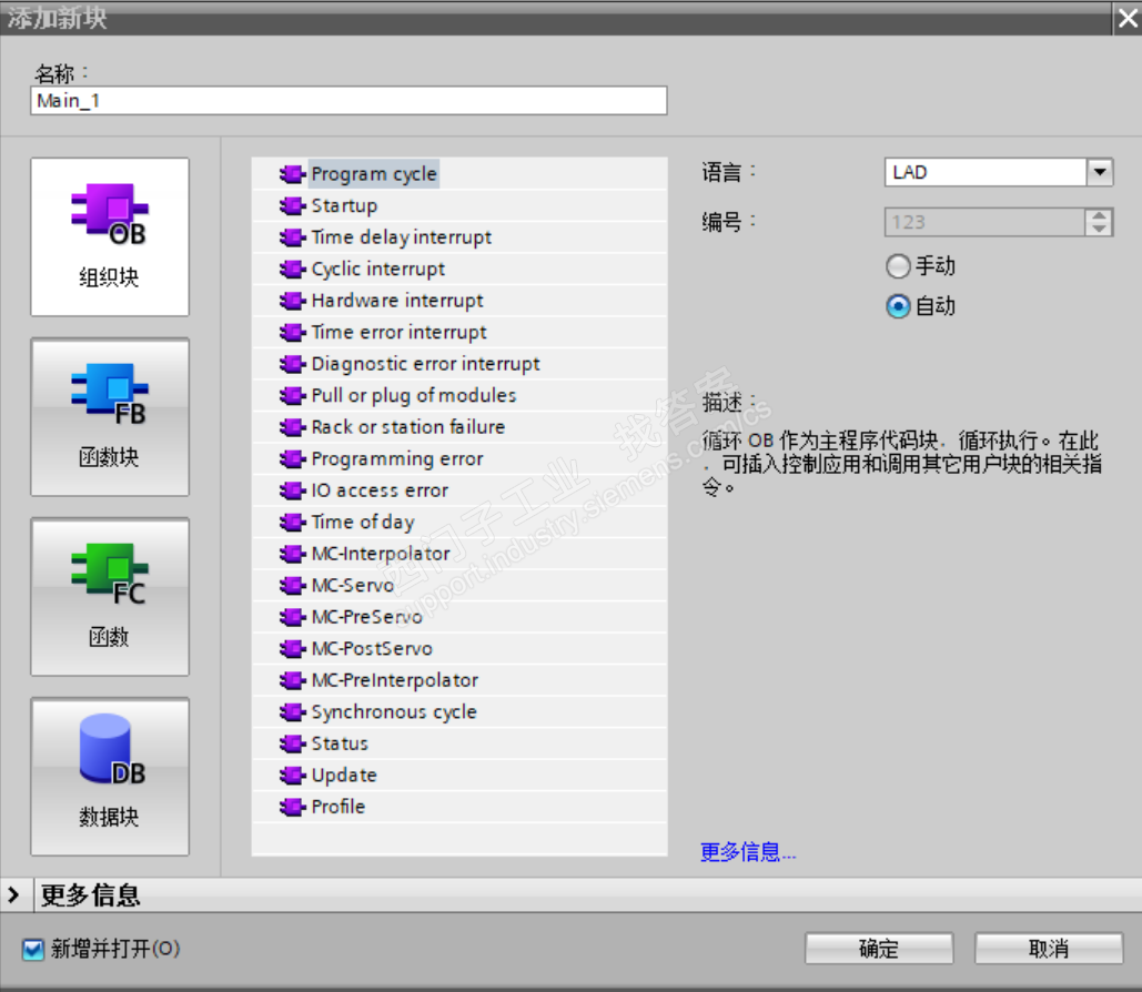

比如配置一个PTO工艺轴,在程序中配置脉冲计数到10000/20000/30000时候,立刻进入到相应的中断组织块内。而不是程序扫描到脉冲数=10000/20000/30000时候进入。
有没有大神指导下?
在博图(TIA Portal)中可以实现**PTO工艺轴的“位置到达硬件中断”**,让脉冲计数到指定值时**立即触发中断OB**(而非程序扫描检测),具体方法如下:
### 核心实现方式:用“定位轴工艺对象”+“硬件中断OB”
普通PTO指令(如`PTOx_CTRL`)不支持硬件中断,但将PTO配置为**运动控制轴工艺对象**后,可启用**位置到达中断**功能,步骤如下:
1. **创建定位轴工艺对象**:
在博图项目中添加“运动控制轴”,选择PTO输出模式(对应硬件脉冲输出点),配置轴参数(如脉冲/转、最大速度等)。
2. **启用位置到达中断**:
在轴工艺对象的“中断”配置页,勾选“位置到达中断”,并关联**硬件中断OB**(如OB40,需提前创建)。
3. **触发中断的位置设置**:
在程序中通过`MC_MoveAbsolute`/`MC_MoveRelative`指令运动时,可**多次设置“位置到达标记”**(如10000、20000、30000脉冲),当轴实际脉冲数到达该值时,**硬件直接触发OB40执行**(响应时间<1ms,远快于程序扫描)。
### 替代方案:高速计数器(HSC)的“预置值中断”
若不使用工艺轴,也可将PTO输出的脉冲反馈到高速计数器(HSC),利用HSC的**CV=RV(当前值=预置值)中断**:
- 配置HSC,将PTO输出的脉冲接入HSC输入点;
- 多次设置HSC的“预置值”(10000、20000、30000),当HSC当前值等于预置值时,触发**硬件中断OB**(如OB40)。
### 关键说明
- 支持的PLC:S7-1200/1500(固件V4.0+)、S7-1500T(可配合`MC_TouchProbe`实现更高精度);
- 中断OB选择:硬件中断通常用OB40(可配置多个中断事件);
- 优势:硬件级触发,不依赖程序扫描周期,响应速度极快。
