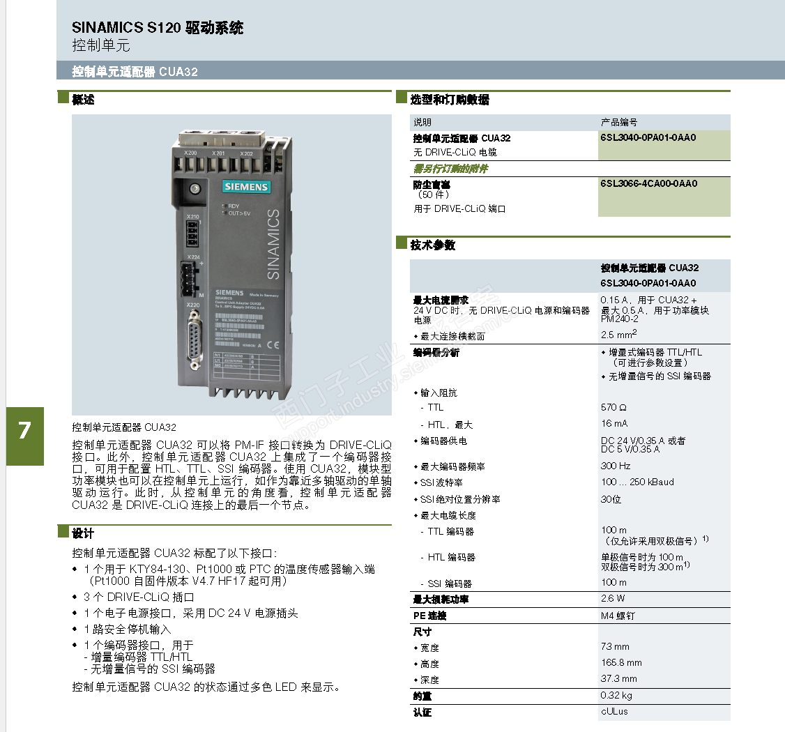

控制单元适配器 CUA32 集成DRIVE-CLiQ接口可用于连接带DRIVE-CLiQ接口编码器。此外,控制单元适配器 CUA32 上集成了一个编码器接口,可用于配置: 增量编码器 TTL/HTL、 无增量信号的 SSI 编码器。

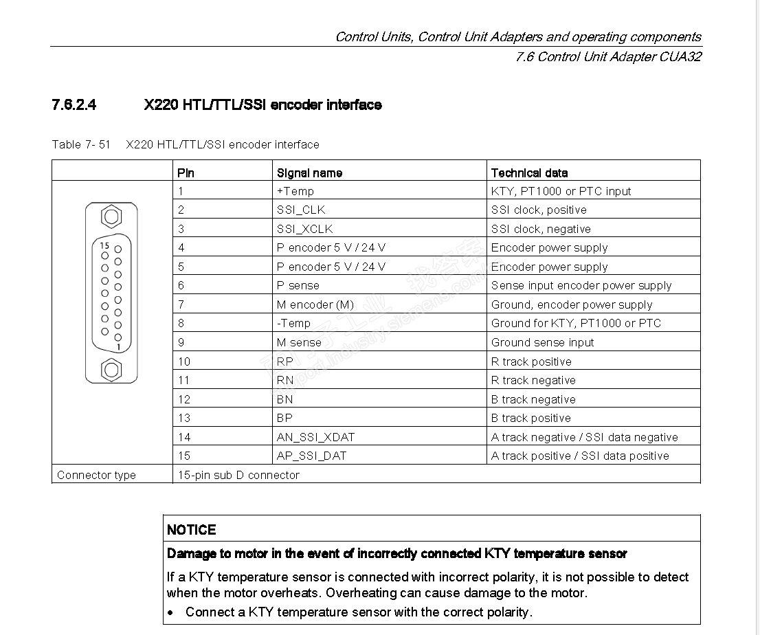

你的电机所配置的编码器是什么类型,CUA32 X220接口是否支持?X220 15针端口定义如附图。
