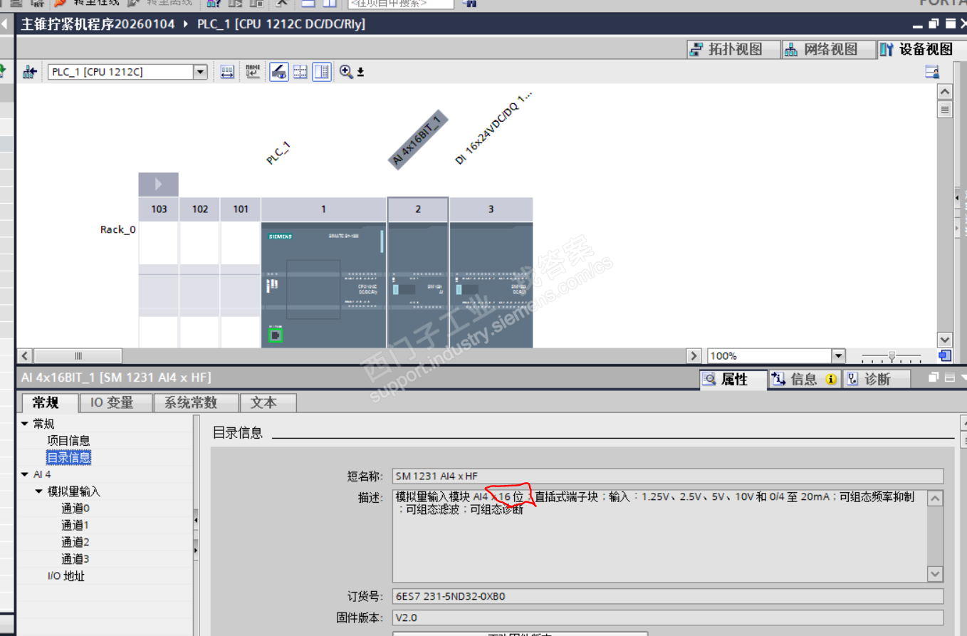

S7-1200 模拟量模块的分辨率是指模拟量输入模块中A/D(模数)转换芯片将模拟信号转换为数字信号时的精度,即用多少位的数值来表示模拟量。
S7-1200 模拟量模块的转换分辨率为12位,这意味着它可以将模拟信号划分为 2^12 = 4096 个离散的数字值,能够反映的最小模拟量变化为满量程的 1/4096
