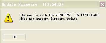

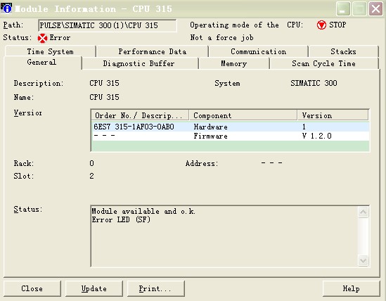

曾试过更新硬件,对应型号的但列表没有改变。也试过update firmware,但软件显示该型号CPU不支持固件更新。尝试在http://support.automation.siemens.com/CN/llisapi.dll?func=cslib.csinfo&lang=zh&objid=7360491&caller=view下载固件,但下载失败。以下给出硬件诊断图,我想知道是由于CPU配置型号不符的原因吗?如果是,能否提供相关固件的下载地址?十分感谢了!
您好。你的CPU SF灯亮报故障,并非由于组态为V1.2版本所致,组态是正确的。
在您的图片‘1,硬件诊断结果’的 Diagnostic Buffer下,查看CPU的诊断事件记录可以找出原因。
