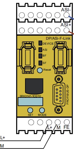

1、ASIsafe简介:
ASIsafe 概念支持安全型部件在 AS-i 网络中直接集成,例如急停开关、防护门开关或安全光栅。
AS-Interface 网络这些器件与大家熟悉的 AS-i元件(主站、从站、电源、中继器等)完全兼容,符合 IEC 62062/EN 50295 标准,并且可在黄色 AS-i 电缆上一起运行。
不需要使用故障安全型控制器或特殊的主站。主站处理安全从站的方式完全同处理所有其它从站一样,并只接收信息用的安全数据。因而它们可以用来扩展任何现有的 AS 接口网络。
2、特点:
ASIsafe 可确保 40ms 的最长响应时间。该响应时间是将信号施加到安全从站的输入和将安全监视器上的输出关闭之间的时间。利用保密AS-i 输出进行本地去激活,响应时间将增加附加时间(30 ms),AS-i 输出要求去激活总计70 ms(最坏情况)。
3、安全系统的设计与人们现已了解的 AS-Interface 的接线完全相同。
4、应用:
使用 asimon 组态软件,您可以编译安全相关应用程序,然后将它们传输到监视器。组态包括安全站的输入信号以及安全监视器的内部功能。
软件还能用于在线诊断。
