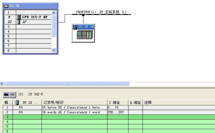

1、注意应用CP342-5进行PROFIBUS通讯不是地址映像:
使用CP342-5进行PROFIBUS通讯,必须调用FC1和FC2功能块,完成CPU与CP342-5 之间的数据交换。
2、CP342-5地址的设定及数据交换,详见:
详见《CP342-5的使用与常见问题 (更新版)》下载:
http://www2.ad.siemens.com.cn/Download/Upload/AS/application/A0139.zip
3、实例:
S7-300通过CP342-5如何与S7-400通信?
在S7-400中配置CP342-5为主站,在在S7-300中配置CP342-5为从站。
详见《SIEMENSPLC通讯处理器CP342-5在轧机中的应用》:连接
http://www.gongkong.com/webpage/*/200701/E-B30F-BCD83F37EDC3.htm
