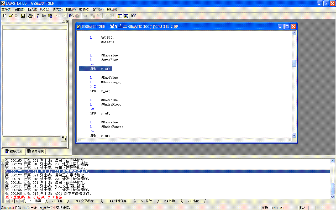

(2)我现在搞的这个控制系统中要用到PID控制,我下载了西门子的官方例程zEn26_04,编译成功了,就是怕用不上,可以的话再给我发个实际使用的PID程序是最好了,
这个要求可能有点过分,请见谅。哈哈
1、SPB <标号>:如果所比较的字有大于等于的情况,则跳转到标号处。
楼主给出的程序不完全。编译出错的可能原因是:
SPB指令所跳转的标号不存在,例如,SPB m-of,程序中应有“ m-of:”这样的标号,但这个标号不存在。
2、SPB指令例程:
例如:
L MW10// 将存储字MW10 的内容装入累加器1 低字。
L MW12// 将累加器1 低字中的内容装入累加器2 低字中。将存储字MW12 的内容装入累加器 1 低字。
>I// 检查累加器2 低字中的内容(MW10)是否大于累加器1 低字中的内容(MW12)。
SPB NEXT// 如果累加器2 低字中的内容(MW10)大于累加器1 低字中的内容(MW12),则跳转到 NEXT 跳转标号。
TAK// 交换累加器1 和累加器2 中的内容。
NEXT: -I// 从累加器1 低字的内容中减去累加器2 低字的内容。
T MW14// 将结果(=较大值减去较小值)传送到存储字MW14。
