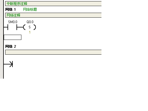

主程序编写思路没有问题,但是程序中的SMB92需要改为SMW92;
中断程序编写没有理解,请问中断程序是否为接收成功了再次开始新的接收呀,
如果是这样只需要在中断程序中用SM0.0调用RCV指令即可。
