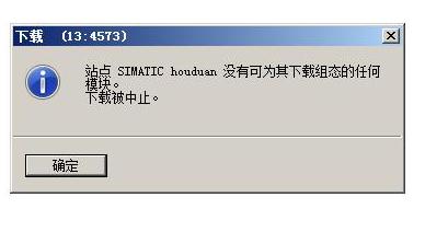

尊敬:xh337
您好!
这个问题可能与软件本身有关系,比如软件之间兼容性等。
因为西门子公司只对西门子公司的软件测试过兼容性,及与MS 操作系统进行测试。
对于其他的软件并未测试。
但在国内,经常会发现如果安装 360 ,暴风影音等软件,将会使西门子软件工作不正常现象,如果360 会删除STEP7 或WINCC的文件。
所以建议您,最好不要安装此类软件。
