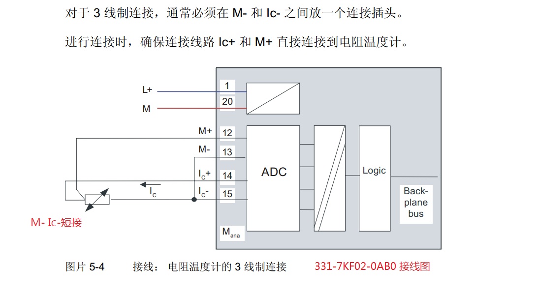

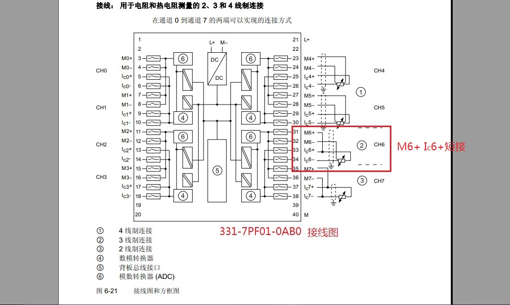

热电阻是没有正负极性之分的。
热电偶有正负极性之分,并且要考虑冷端温度补偿,补偿导线的使用。
热电阻是没有正负极性之分,IC+和IC-提供一个恒流源,M+和M-检测电压信号,所以两者的工作原理是一样的。
