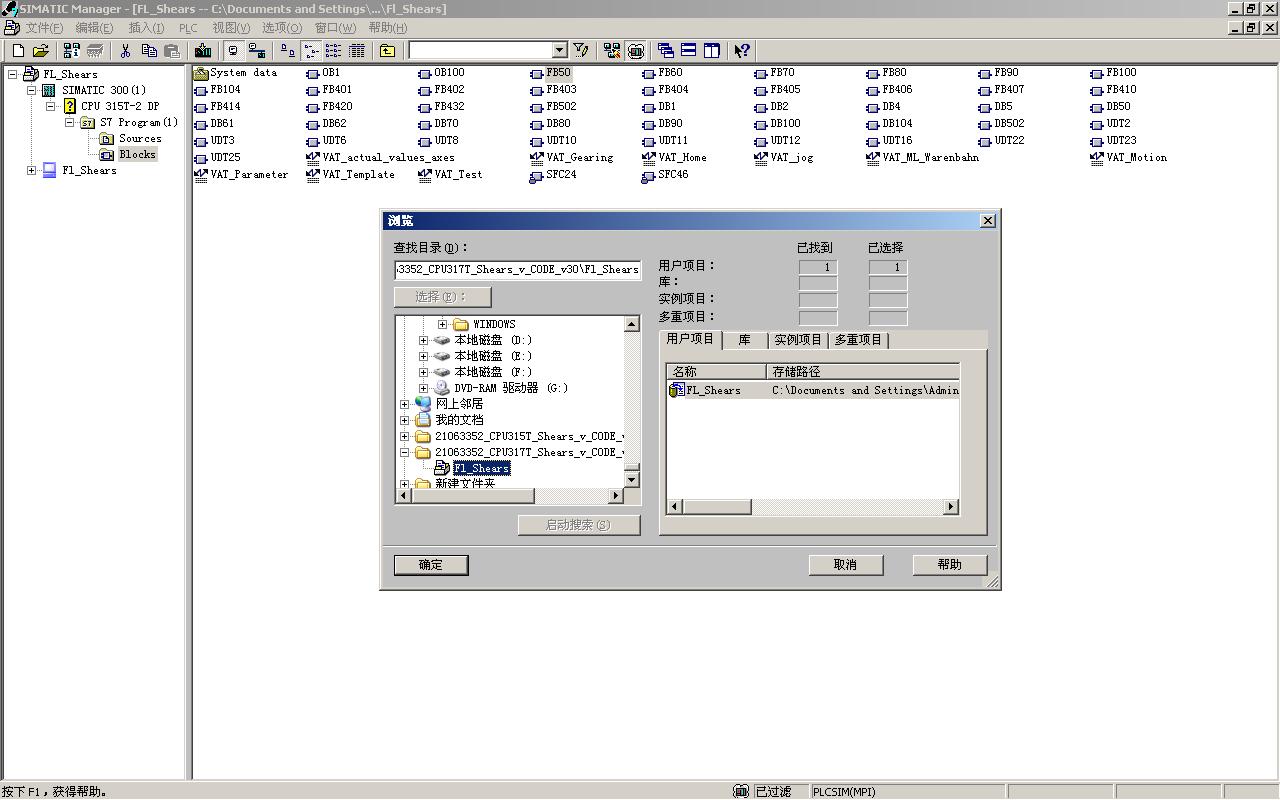

可以通过编程软件打开啊,在文件打开,具体见图片,如果是德文的话,可以通过以下文件操作:你可以试试以下三种办法——
1、删除项目下的global文件夹下language
2、把项目下的global文件夹下language用记事本打开,把第一行改成非零数即可用任何语言打开。
3、如下操作:
打开控制面板--打开区域和语言选项---区域语言设定为英语美国---高级---设置成英语美国
重启计算机,即可打开程序
