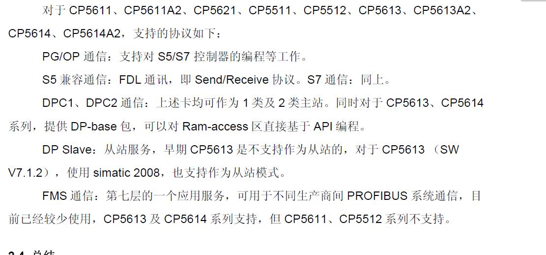

1、CP5613不是以太网卡,CP5613所支持的协议,详见上传的图片。
