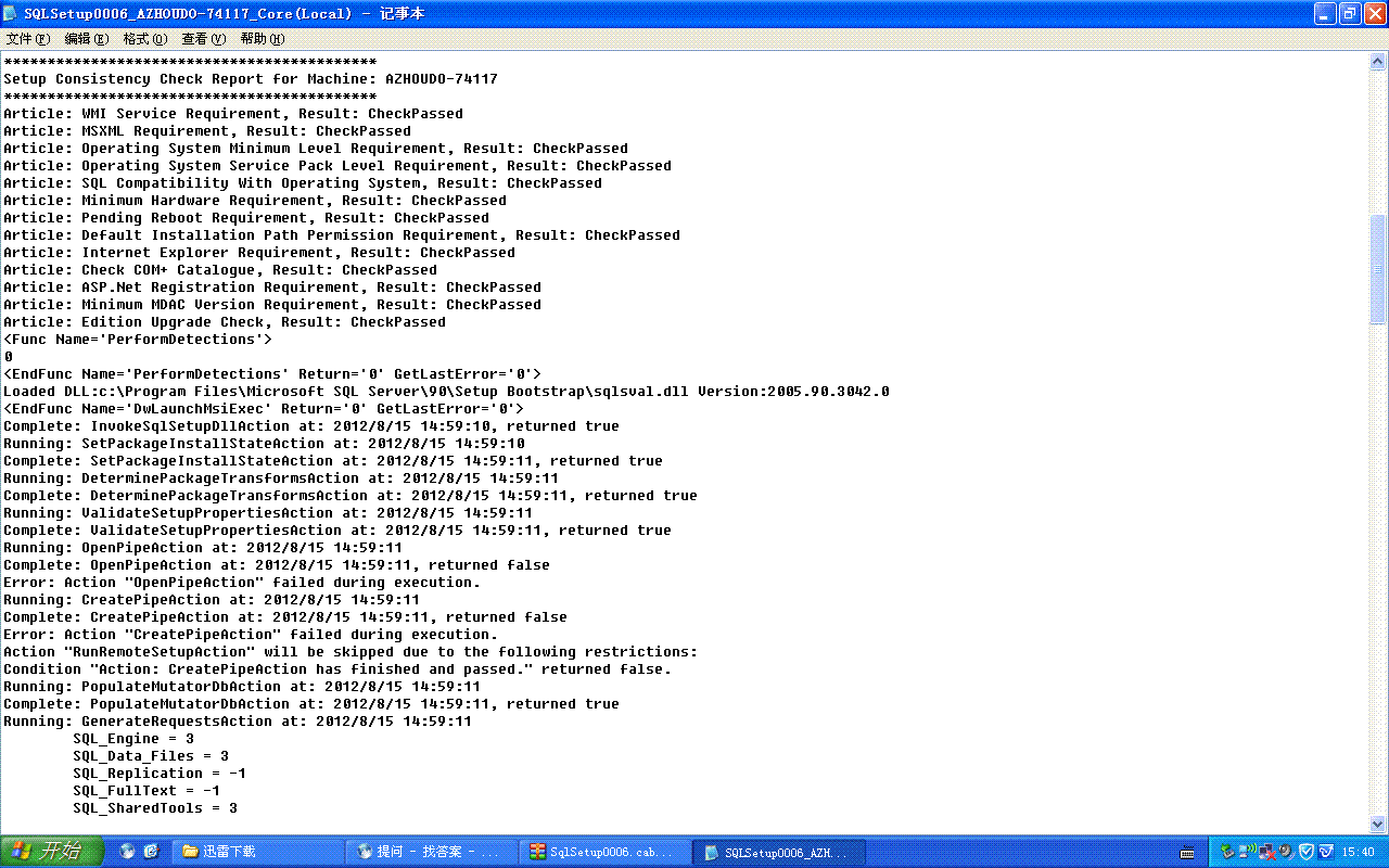

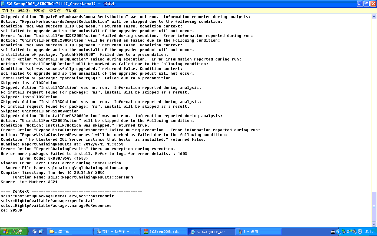

各位师兄不知道遇见这样的问题 附上安装日志 小弟看不懂 各位师兄帮忙看看
我截了几张图 帮忙看看
安装wincc flexible时注意软件兼容性,安装时先安装西门子软件,再安装杀毒软件等,操作系统建议使用纯净版操作系统。
Microsoft SQL Server 2005应该是和wincc flexible软件集成在一起安装的。
参考:
什么是 SIMATIC WinCC flexible 2008,2007,2005,2004 的兼容的软件 ?
http://support.automation.siemens.com/CN/view/zh/22055369
WinCC flexible 安装失败或者不能正确启动的可能原因?
http://support.automation.siemens.com/CN/view/zh/28465761
