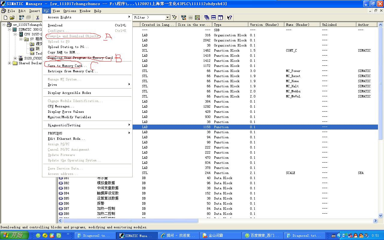

请问,我下载程序和硬件时,要不要清空原来的程序,该怎么清除。有一次我直接连线,选择的了BLOCK里面所有块,点击删除,后提示系统块不能删除,FC类型,这些需要删除吗,该怎么删除。
第一条记录说:FC6用到了模块地址446,该IO地址错误,导致OB1主循环停止;
第二条记录说:缺少OB122,导致无法从当前模式开始启动;
如果修改程序后需要重启,特别是冷重启,建议还是把程序都下载到MMC卡中,然后再重启,否则会出现MMC卡内容和内存内容不一致,从而出现上述的怪异问题。
A表示编译并下载;
B表示下载用户程序到MMC卡中;
C表示保存到MMC卡中;
B用来批量保存程序到MMC卡中,而C可以单独对一个FC,FB块进行保存。
清除MMC卡有两种方法:一个是通过CPU上的开关,选择MEAS;另一种方法是下载一个空程序到MMC卡中,或者在线删除用户block,各种FB,FC。
