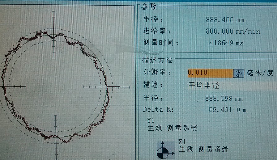

1、有可能是机械上有问题;
2、电气上可能是轴的动态性能不好或者两轴的匹配不好;
3、X、Y是否都重新做过螺距补偿;
4、另外还和螺距和轴的调整是否得当有关。840d机床通常都是闭环控制的,有光栅尺的时候对机械的调整精度要求很高,否则会产生机械的震荡。
如果有光栅尺,可以在系统上做圆测试。如果圆测试的结果也是椭圆,那么需要修改参数。如果圆测试的结果是圆,那么可能就要检查机械各轴之间的垂直度了。
另外,还可以参考一下这个建议,也是很有启发的——
http://www.ad.siemens.com.cn/service/answer/solution.asp?Q_id=25883&cid=1044
http://www.ad.siemens.com.cn/service/answer/solution.asp?Q_id=76662&cid=1044
