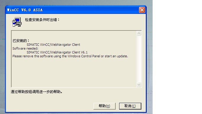

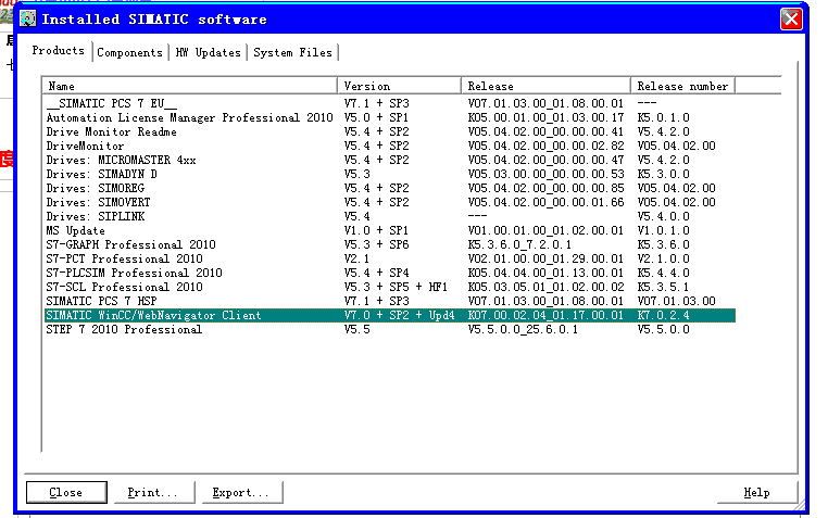

原来这样的问题我也遇到过,你是不是原来安装过wincc,后来卸载不完全啊 ,首先要把message quene勾上-----下面装上sql数据库------下面才开始装wincc,如果你是按照这样的顺序按安装的话应该没有问题,现在你安装不了原因恐怕是你原来的控件没有完全卸载干净,你先打开注册表---HKEY--CLASSES--ROOT 下把还有wincc的字样删除掉,然后hkey_cruent_user下software下的simens打开删除带有wincc字样的文件,然后hkey_loca;_machice中software---simens----wincc字样的都删除,然后再在搜索中搜一下wincc的字样,把搜出来的文件删除,清理一下回收站,然后重启一下电脑,看看有没有帮助,希望能帮到你
