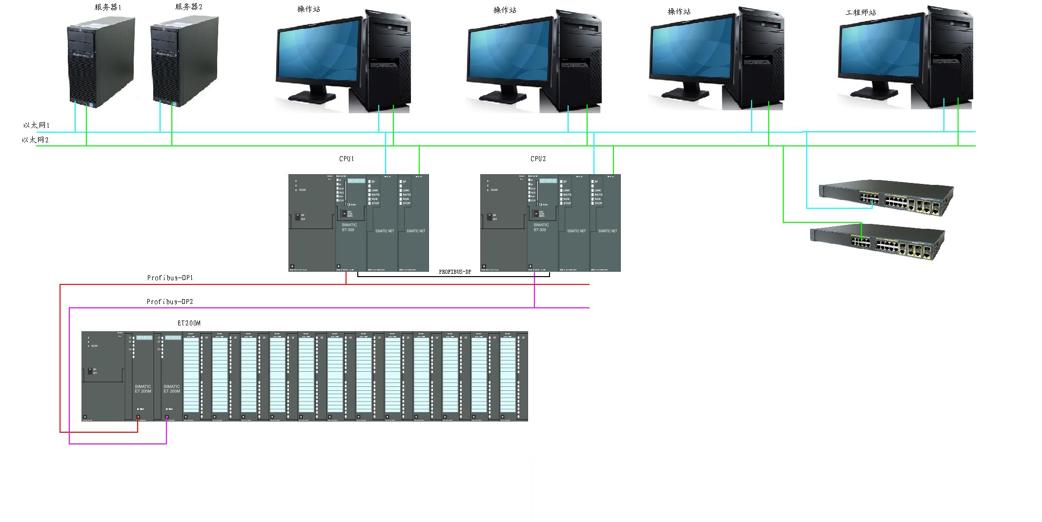

用2个CPU 317-2PN/DP,4个CP343-1以太网模块,20个ET200M子IO站,两个服务器做冗余,5个操作员站。
问题:1、每个CPU带2个CP343-1,其中一个用来CPU之间数据交换,自带DP与ET200M通信,CPU另外一个PN口和1个CP343-1通过两个独立的交换机与服务器连接。请问这样接可以吗?见网络图。
2、冗余服务器需要WINCC开发版,软件冗余包,服务器选件,还需要什么软件才能构成完整的数据存档。
3、ET200M需要配置冗余电源吗?如果配置的是选冗余电源模块还是直接用两个电源模块分别给ET200M上的两个IM153-2接口模块供电?
