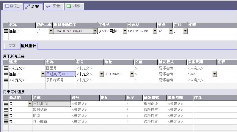

2. 我看了几个网络上的资料,里面都没有介绍在HMI中的“连接”里设置“区域指针”,而是直接在变量表里设置上“日期和时间”类型,然后再变量表调用这个数据类型显示到HMI画面上,我个人理解是这样做只是把PLC的时间给显示到HMI上了,但是HMI的时间和PLC的时间并不一样对不?并没达到同步的效果。
3. 如下图“HMI中连接中区域指针”设置中,我按照图中设置好,HMI的系统时间就应该等于PLC的系统时间了吧?如果不对还请大侠指点一下啊。
还有什么小弟没考虑到的,请指导指导啊。
《如何同步操作面板与 S7-200/300/400 控制器的日期和时间?(更新版)(2007.03.2 》
http://www.ad.siemens.com.cn/download/searchResult.aspx?searchText=F0133
《在Windows域中如何配置时间同步? 》
http://www2.ad.siemens.com.cn/Download/Upload/AS/FAQ/16620294.pdf
